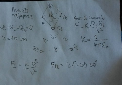

Salve a tutti scusate se vi disturbo ma non ho la minima idea sul come fare a risolvere questo esercizio vi sarei grato se riusciste a darmi una mano, riporto il testo di seguito:
Si considerino 3 cariche identiche, q = 1 μC, disposte sui vertici di un triangolo equilatero di lato d = 10 cm. Calcolare il modulo della forza elettrostatica che agisce su ciascuna delle cariche

Inserisco la soluzione scarabocchiata. Spero sia comprensibile e corretta.
Se le tre cariche sono uguali in segno, si respingono, in accordo con la legge di Coulomb.
Non è solo elettrotecnica , ma anche un poco di Fisica e di Trigonometria...
Se tu potessi riscriverla con il disegno in Fidocadj e le formule il Latex, faresti una cosa gradita agli altri lettori.

Colpa tua!
Non è meglio far raggiungere allo studente la soluzione?
Il concetto di sovrapposizione degli effetti si può applicare?
Il singolo effetto qual è?
Come dipende dalla distanza? E dalle cariche?
