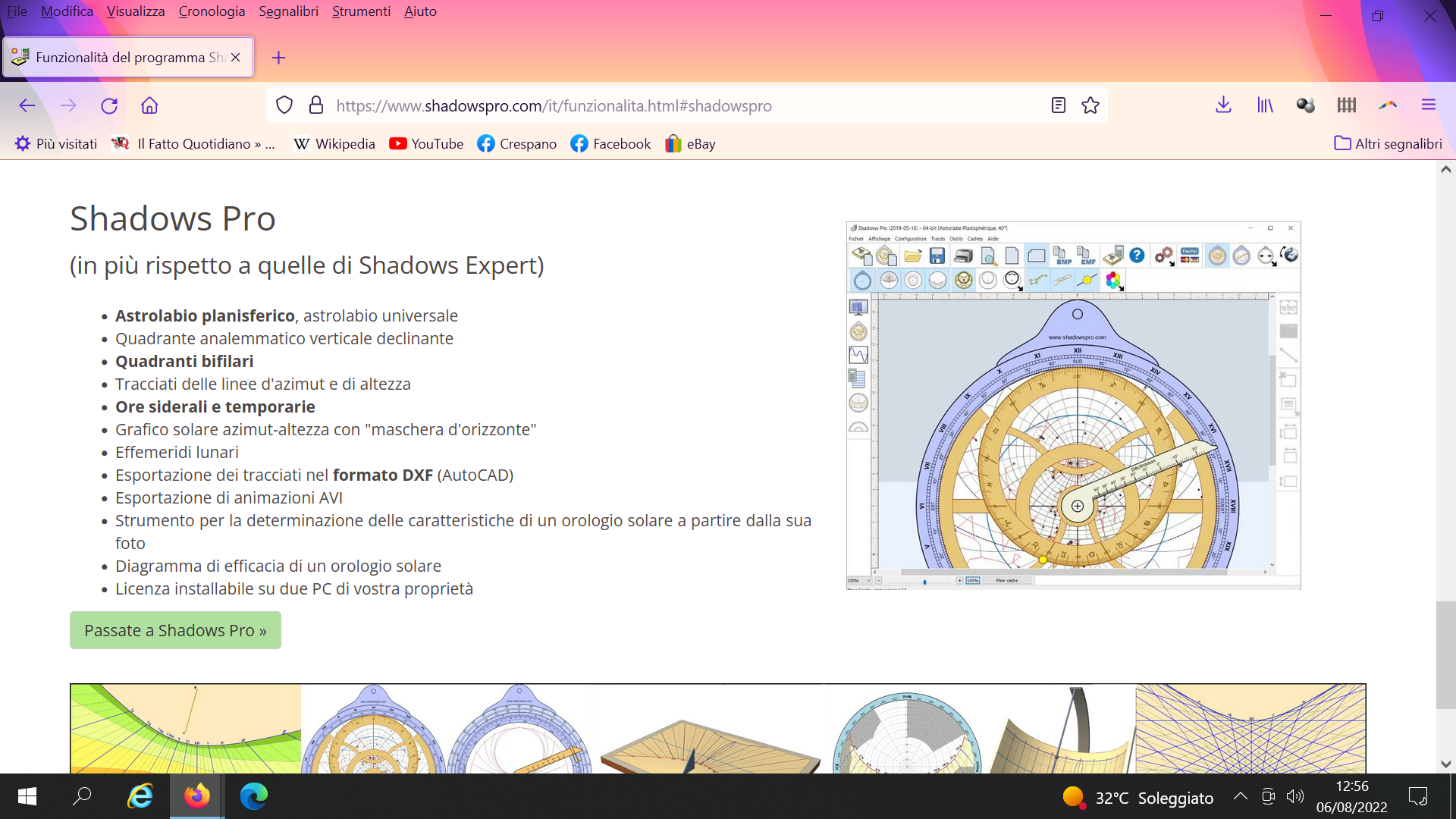

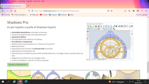

Ho trovato il programma shadows per la costruzione di orologi solari (si fa prima a costruirlo con riga e compasso direttamente sul muro) l'astrolabio è trattato nella versione a pagamento.(vedi allegato).

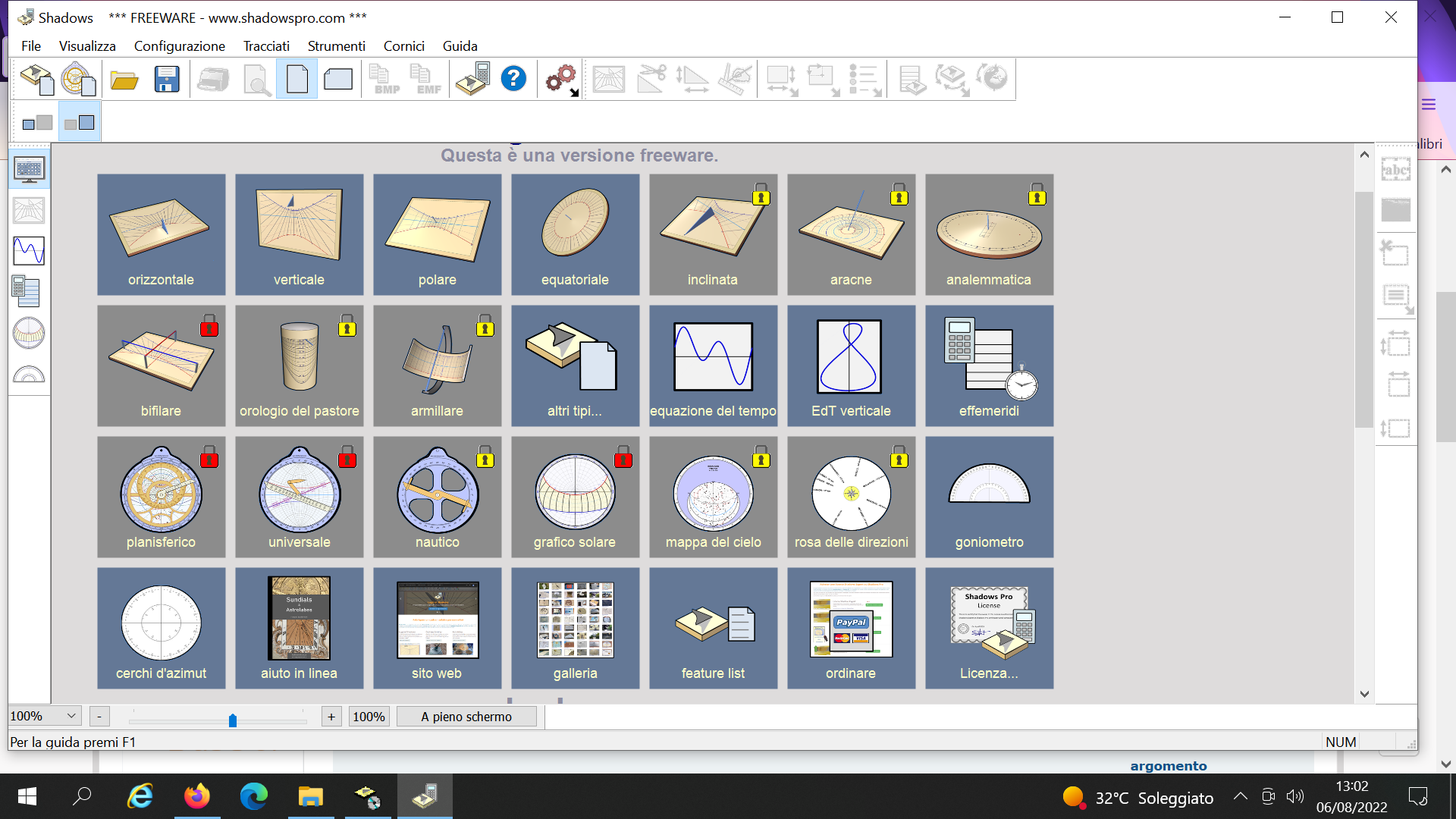

Dimenticavo: Il programma Shadow con tutte le sue funzionalità:Il luccetto rosso indica i sottoprogrammo non abilitati.
Non mi occupo più di gnomonica da qualche quinquennio, ho conservato le riviste in degli scatoli ma anche se trovo qualche articolo inerente esso non può essere completo.
Cerca in internet ing. Alessandro Gunella di Biella (ho perso l'indirizzo e-mail) uno degli gnomonisti più preparati, saprà indirizzarti. Un altro bravo era Gianni Ferrari, un asteroide porta il suo nome, ma è morto una decina di ani fa.
Altro non mi viene in mente nulla.
