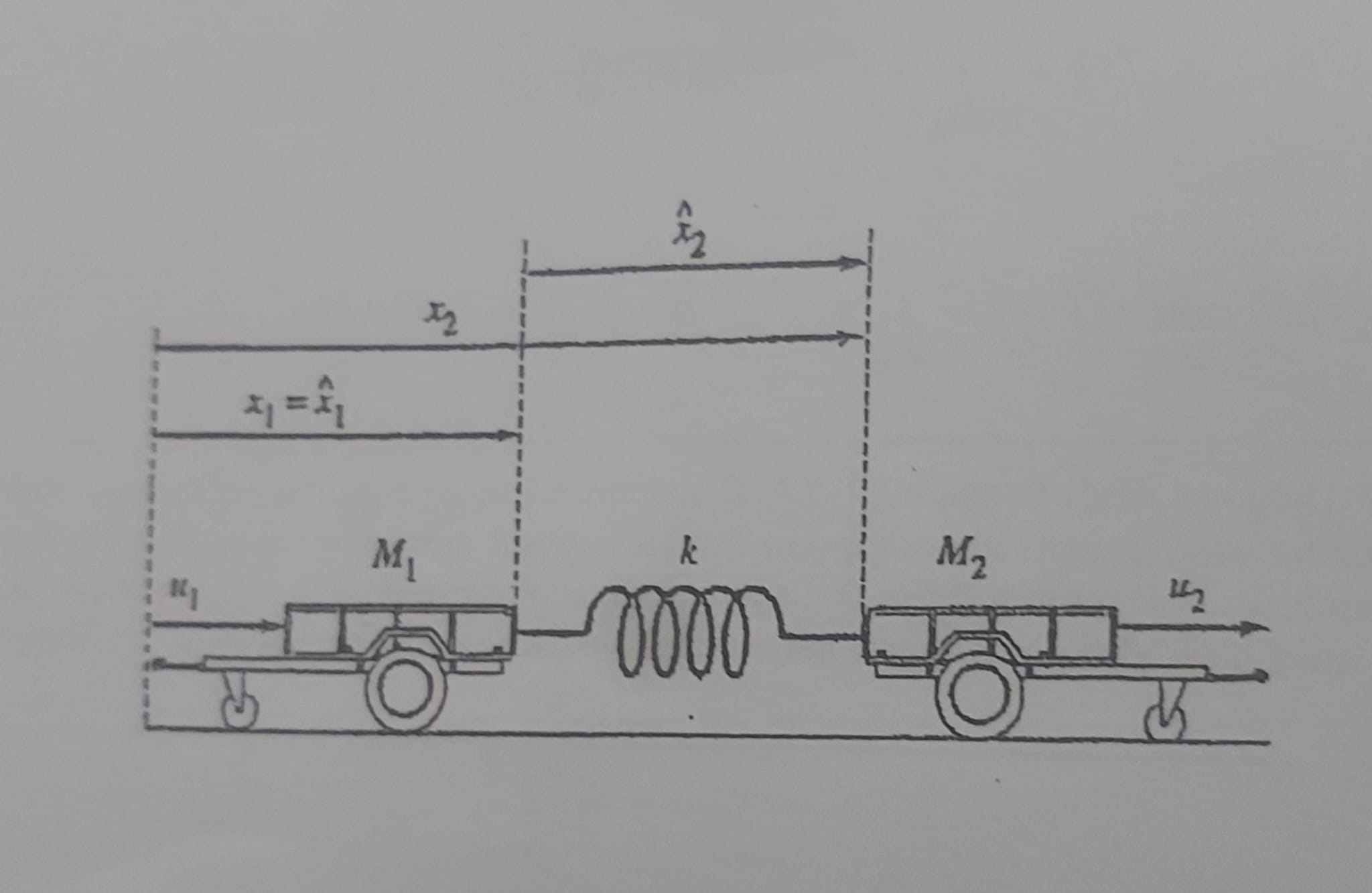

Salve a tutti, sono alle prese con questo problema la cui figura in allegato di Fisica I. (Premetto che sto iniziando a studiare i concetti di accelerazione, velocità eccetera).
Il problema dice : Il sistema meccanico in Figura è costituito da due carrelli di massa M1 e M2 collegati da una molla di rigidezza k e soggetti rispettivamente alle forze u_1 e u_2. Indicando con x_1 e x_2 le loro posizioni misurate rispetto a un riferimento fisso e con x3 e x4 le corrispondenti velocità, trovare l'accelerazione dei due carrelli.
Il libro si trova per il carrello a sinistra una accelerazione pari a :
a_{1}=\frac{k }{M1}*x_{1}(t)+\frac{k }{M1}*x_{2}(t)
Mentre la seconda accelerazione è :
a_{2}=\frac{k }{M2}*x_{1}(t)-\frac{k }{M2}*x_{2}(t)
E volevo capire da dove uscissero, grazie.

Stento a credere che le accelerazioni siano indipendenti dalle forze applicate.

Goofy ha scritto:Stento a credere che le accelerazioni siano indipendenti dalle forze applicate.
Si ai termini delle accelerazioni vanno aggiunti + u_1/M1 e + u_2/M2
