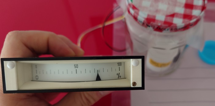

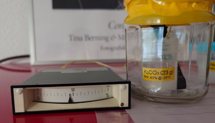

Ciao a tutti
Un mesetto fa mi sono costruito un termometro da salotto per rimpiazzare un accrocchio cinese con qualcosa di esteticamente piú piacevole e sicuramente con performance superiore.
Ho documentato il processo qui: https://www.electroyou.it/boiler/wiki/u ... come-scusa
Ora gli ho realizzato un igrometro da compagnia, in modo che il termometro non si senta solo.
Quello che considero importante nello sviluppo di un circuito non è cambiato ed è documentato sopra, quindi non mi pare il caso di scrivere un articolo. Molto brevemente, l'architettura è questa:
  • ho cercato uno strumento analogico con aspetto retrò e scala 0-100%, ho trovato un voltmetro con range 0-10 V
  • ho cercato un sensore d'umidità di marca affidabile che uscisse in tensione. Ho optato per l'SHT30-ARP-B di Sensirion e l'ho alimentato con con una referenza di tensione a 2.5 V (REF3325)
  • ho realizzato un boost converter basato su un TLV61046A che porta i 5 V dell'USB a 13 V
  • con mezzo LMC6042 alimentato a 13 V porto la tensione in uscita a 1.25 V - 11.25 V, con l'altra metà buffero un partitore di tensione che mi genera 1.25 V a partire dalla referenza
  • le due uscite degli opamp alimentano lo strumento
Niente di trascendentale. La cosa forse piú interessante è come calibrare (o, in questo caso, verificare) un igrometro.

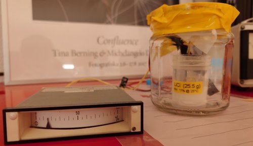

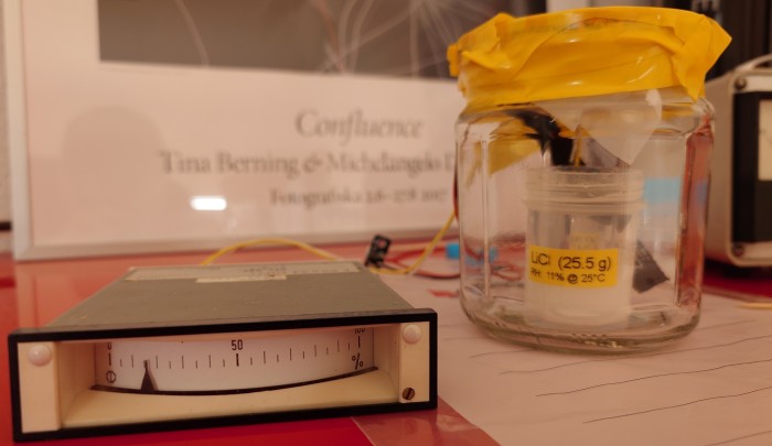

C'è una caratteristica poco conosciuta di certi sali (e questo è il motivo per cui posto in Fisica) per cui loro soluzioni sature producono un equilibrio nell'ambiente loro sovrastante ad un'umidità relativa nota.
Se volete approfondire, vedete qui: https://nvlpubs.nist.gov/nistpubs/jres/ ... 89_a1b.pdf
Come vedete per certi sali si ottiene un'indipendenza dalla temperatura impressionante.
Ho scelto tre sali che per me erano facili da ottenere, che avessero poca dipendenza dalla temperatura e che mi fornissero tre punti rappresentativi: cloruro di sodio, cloruro di litio e carbonato di potassio. Ah, e non volevo roba ultra-tossica.
Il risultato non è stato male :D
Cloruro di sodio, valore teorico 75%, valore misurato ~73%
Carbonato di potassio, valore teorico 43%, valore misurato ~45%
Cloruro di litio, valore teorico 11%, valore misurato ~15%
Il sensore è specificato per una tolleranza massima del 5%, quindi tutti i valori rientrano in questo margine.
La tolleranza tipica è del 3% e piú o meno ci siano, il cloruro di lito non la soddisfa, ma siamo anche in condizioni di misura estreme.
In particolare la misura col cloruro di litio ci ha messo giorni per raggiungere l'equilibrio. Il vasetto della marmellata chiuso con parafilm e nastro adesivo forse non è proprio il massimo dell'equipaggiamento scientifico :mrgreen: Credo ci fosse molta diffusione dall'ambiente esterno al vasetto.
Piccolo fatto divertente: se rovesciate da qualche parte una goccia di soluzione satura di cloruro di litio, questa non si asciugherà mai, nemmeno nel deserto di Atacama.

Ecco il perché della richiesta del file 3D di uno strumentino basso e largo...
...ottimo risultato!

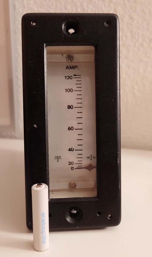

Messaggioda Foto Utenteboiler » 11 ago 2025, 22:20
Eccolo qui, con una batteria AAA come scala per dare un'idea delle dimensioni.
Un inno alla morigeratezza.
1.9 kg di amperometro.
Come si vede, l'idea di usarlo per la pressione atmosferica non è brillante, userei solo la parte alta della scala, con poca risoluzione ed una dissipazione continua solo sullo strumento di 2 W. Alla faccia dell'efficienza energetica.
Se avete un'idea migliore, fatemi sapere, ché magari ci penso :ok:

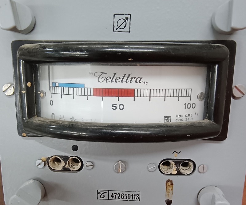

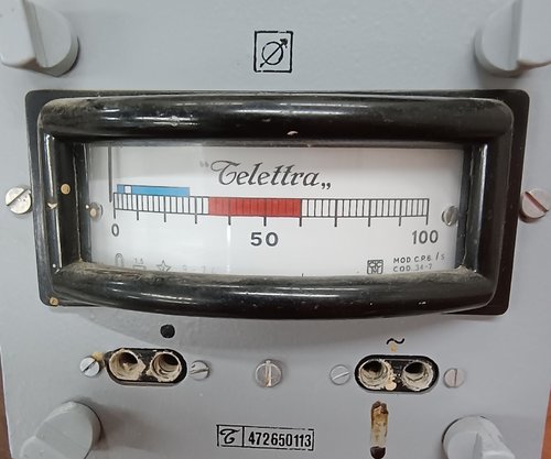

Ultimamente ho recuperato questo strumento della Telettra, settembre 1974.
Era lo strumento di apparato (con zone colorate) di un gruppo di trasmissione Fdm ad onde convogliate su cavo AT in una centrale idroelettrica.

boiler ha scritto:... 1.9 kg di amperometro...
Be', dai, su una locomotiva, il peso non era influente come se fosse stato su un ultraleggero :mrgreen:
Quel "coso" ha uno shunt esterno ? ... se si, senza dovrebbe essere un milliamperometro o simile)
Potresti rifare la scala e poi pilotarlo come se fosse uno strumento a scala estesa, ma se vuoi mantenere l'originalita' forse non va bene (salvo trovare qualche sistema per ricostruire la scala con i nuovi valori mantenendo l'aspetto e la "patina" originali.
Foto UtenteEtemenanki
9.507 3 6 10
Messaggi: 5935
[9] Re: Un igrometro da compagnia (e come calibrarlo)
Messaggioda Foto Utenteboiler » 12 ago 2025, 18:45
Etemenanki ha scritto:Quel "coso" ha uno shunt esterno ? ... se si, senza dovrebbe essere un milliamperometro o simile)
Ce l'aveva sicuramente (o un TA): misurava la corrente sul primario (15 kV).
Se ce n'è un altro interno non so, essendo roba di quell'epoca dove l'asbesto andava di moda, no ho voglia di aprirlo. Ho misurato la corrente e la caduta di tensione a diversi punti sulla scala. Per indicare 100 A scorrono 5 A con una caduta di tensione di circa 400 mV.

Messaggioda Foto Utentestefanopc » 12 ago 2025, 20:01
Se i morsetti sono di grosso calibro potrebbe avere gli avvolgimenti mastodontici in filo smaltato da due o tre millimetri di diametro con un numero limitato di spire.
Questo potrebbe essere collegato al peso abbastanza importante e alla strana linearità della scala.
Altrimenti potrebbe anche avere uno shunt interno.
Bisognerebbe misurare la componente induttiva e vedere se è notevole o nulla.
