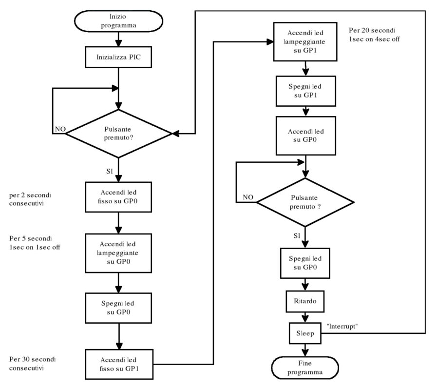

Dunque, ho rivisto il codice seguendo le vostre istruzioni.
Per quanto riguarda la SLEEP avete pienamente ragione. Pensavo che al risveglio il microcontrollore venisse resettato automaticamente invece non è così ed effettivamente il GOTO MAIN ci sta tutto. Poi ho eliminato tutti quegli inutili GOTO, (erano davvero troppi) e infine ho rivisto le dichiarazioni utilizzando la RES che è effettivamente più comoda (questa parte delle impostazioni iniziali mi è ancora un po' ostica).
Infine per provare ho usato anche la direttiva #DEFINE per chiamare il nome dei pin d' uscita GPIO,0 e GPIO,1 con il colore del led che vi sono collegati. E' andato tutto bene e il programma funziona perfettamente :) .
Questa è la flow-chart di quello che vorrei ottenere, più o meno dovrebbe andare bene, anche se non è dettagliatissima. All' esterno a fianco dei blocchi di elaborazione (quelli rettangolari) ho aggiunto le tempestiche di accensione e spegnimento dei due led.
Flow-chart lampeggiatore.png (105.45 KiB) Osservato 2780 volte
Questo è il codice con le modifiche che mi avete suggerito:

Come vi sembra ?

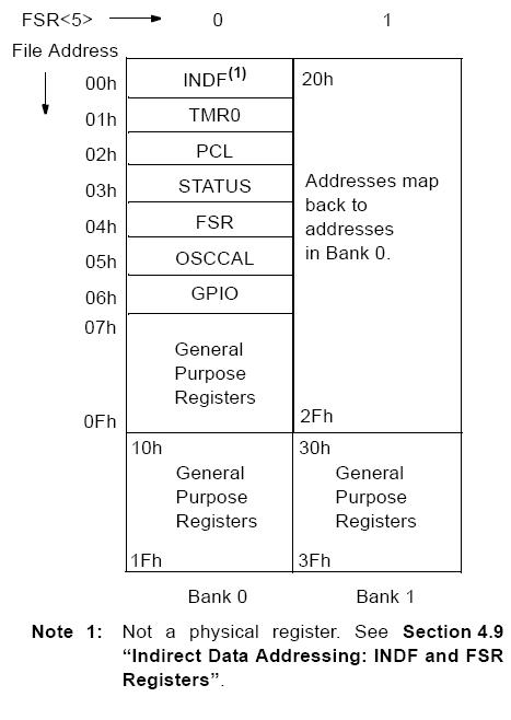

L' unico dubbio che mi rimane è legato alla ORG 10H iniziale. Mi spiego, se al posto dell indirizzo iniziale 10H provo a partire dall' indirizzo 0H il programma non viene eseguito e simulandolo si vede che entra in un loop che va dalla riga TRIS GPIO alla riga MOVWF TIMER_3 (i punti esatti sono indicati nel codice qui sotto con una fila di x)... non riesco proprio a capire il perché:

davidde ha scritto:L' unico dubbio che mi rimane è legato alla ORG 10H iniziale. Mi spiego, se al posto dell indirizzo iniziale 10H provo a partire dall' indirizzo 0H il programma non viene eseguito e simulandolo si vede che entra in un loop che va dalla riga TRIS GPIO alla riga MOVWF TIMER_3 (i punti esatti sono indicati nel codice qui sotto con una fila di x)... non riesco proprio a capire il perché:
Forse riesco a spiegartelo io. Almeno ci provo.
Prova a guardare questa immagine, che riporta gli indirizzi di memoria del PIC12F509:
Se noti, l'area di memoria disponibile per poter mettere le tue variabili inizia dall'indirizzo 07h e termina all'indirizzo 3Fh. Quando tu dichiari:

quello che accade è che le variabili appena indicate vengono collocate tra l'indirizzo 00h e l'indirizzo 05h. Ma osservando la figura di prima, a quegli indirizzi si trovano i registri: INDF, TMR0, PCL, STATUS, FSR, OSCCAL.
Se invece dichiari:
Codice: Seleziona tutto
        ORG 10H ; è sufficnete indicare un numero maggiore o uguale a 07h
TIMER_1        RES 1
TIMER_2        RES 1
TIMER_3        RES 1
CONTEGGIO      RES 1
CONTEGGIO_ACC  RES 1
CONTEGGIO_LAMP RES 1
le cose funzionano perché le tue variabili sono collocate nell'area utente! Spero di essere stao chiaro... :oops:
In sostanza, ti basta un
        ORG 07H
; definisci qui le tue variabili
per risolvere il problema. Non escludo che il problema che hai avuto con OSCCAL sia dovuto a qualche errore di indirizzo.
Ciao.

In quanto alla org posso solo aggiungere (Paolino mi ha nuovamente anticipato di poco :mrgreen: ) che devi stare attento a non confondere area di memoria RAM da area di memoria programma o FLASH.
Nei PIC le diverse tipologie di memoria (programma, ram) sono tutte indirizzate in modo separato e quindi iniziano tutte da indirizzo 0, senza per questo sovrapporsi. Nel tuo programma dovrai quindi avere due org, una per i dati ed una per il codice.
La prima org (dei dati), indicata prima della prima dichiarazione di variabile, dovrà iniziare da una locazione di ram non utilizzata dai registri interni del PIC (vedi datasheet). La seconda org sarà sempre org 0h e sarà indicata prima della prima istruzione programma.

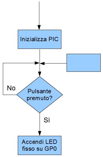

c1b8 ha scritto:Solo una osservazione sul flow-chart: i blocchi di test (i rombi), come tutti i blocchi, hanno un solo input, nel primo controllo "pulsante premuto" hai disegnato 2 input, si capisce lo stesso ma secondo me non è sintatticamente corretto.
Credo anch'io. Lo cambierei in:
Ciao.

Messaggioda Foto Utentedavidde » 16 apr 2010, 0:29
Ciao, grazie per i chiarimenti !!
La flow-chart è sistemata :).

TIMER_3         : 1                       ; riserva un byte (l'indirizzo è scelto automaticamente dal compilatore)
CONTEGGIO       : 1                       ; riserva un byte (l'indirizzo è scelto automaticamente dal compilatore)
CONTEGGIO_ACC   : 1                       ; riserva un byte (l'indirizzo è scelto automaticamente dal compilatore)
CONTEGGIO_LAMP  : 1                       ; riserva un byte (l'indirizzo è scelto automaticamente dal compilatore)
ENDC                                      ; termina la CBLOCK
#DEFINE         LED_GIALLO   GPIO,0       ; definisce come led_giallo il pin GPIO,0
#DEFINE         LED_ROSSO    GPIO,1       ; definisce come led_rosso il pin GPIO,1
#DEFINE         INTERRUTTORE GPIO,3       ; definisce come interruttore il pin GPIO,3
ORG 0H                                    ; informa il compilatore di cominciare a scrivere i dati che seguono dall'
                                          ; indirizzo 0H della memoria programma
                MOVWF  OSCCAL     ; carica il registro OSCCAL con il valore contenuto all' indirizzo 3FF per calibrare l' oscillatore interno
                MOVLW  00001000B
                TRIS   GPIO       ; definisce il pin GP3 come ingresso e tutti gli altri come uscite
                MOVLW  00000000B
                MOVWF  GPIO       ; porta a livello logico basso tutte le uscite
                MOVLW  01000000B
                OPTION            ; configura il registro OPTION abilitando il risveglio (dalla sleep) per il cambio di stato logico dei pin e disabilitando le resistenze di pull-up
                MOVLW  255
                MOVWF  TIMER_1
                MOVLW  255
                MOVWF  TIMER_2
                MOVLW  8
                MOVWF  TIMER_3
                MOVLW  10
                MOVWF  CONTEGGIO
                MOVLW  100
                MOVWF  CONTEGGIO_ACC
                MOVLW  10
                MOVWF  CONTEGGIO_LAMP
MAIN            BTFSS INTERRUTTORE
                GOTO MAIN
SEGNALE_FISSO   BSF LED_GIALLO
                CALL RITARDO
                CALL RITARDO
                CALL RITARDO
                CALL RITARDO
                CALL RITARDO
                CALL RITARDO
                CALL RITARDO
                CALL RITARDO
SEGNALE_LAMP    BCF LED_GIALLO
                CALL RITARDO
                BSF LED_GIALLO
                CALL RITARDO
                DECFSZ CONTEGGIO
                GOTO SEGNALE_LAMP
                MOVLW 10
                MOVWF CONTEGGIO
                BCF LED_GIALLO
ACCENSIONE      BSF LED_ROSSO
                CALL RITARDO
                DECFSZ CONTEGGIO_ACC
                GOTO ACCENSIONE
                MOVLW 100
                MOVWF CONTEGGIO_ACC
                BCF LED_ROSSO
ACCENSIONE_LAMP BCF LED_ROSSO
                CALL RITARDO_LENTO
                BSF LED_ROSSO
                CALL RITARDO
                DECFSZ CONTEGGIO_LAMP
                GOTO ACCENSIONE_LAMP
                MOVLW 10
                BCF LED_ROSSO
LUCE_RECUPERO   BSF LED_GIALLO
                BTFSS INTERRUTTORE
                GOTO LUCE_RECUPERO
                BCF LED_GIALLO
                CALL RITARDO
                CALL RITARDO
                CALL RITARDO
                CALL RITARDO
                CALL RITARDO
                CALL RITARDO
                CALL RITARDO
                CALL RITARDO
                CALL RITARDO
                CALL RITARDO
                CALL RITARDO
                CALL RITARDO
                CALL RITARDO
                CALL RITARDO
                CALL RITARDO
                SLEEP
                GOTO MAIN
RITARDO         DECFSZ TIMER_1
                GOTO RITARDO
                MOVLW 255
                MOVWF TIMER_1
                DECFSZ TIMER_2
                GOTO RITARDO
                MOVLW 255
                MOVWF TIMER_2
                RETURN
RITARDO_LENTO   DECFSZ TIMER_1
                GOTO RITARDO_LENTO
                MOVLW 255
                MOVWF TIMER_1
                DECFSZ TIMER_2
                GOTO RITARDO_LENTO
                MOVLW 255
                MOVWF TIMER_2
                DECFSZ TIMER_3
                GOTO RITARDO_LENTO
                MOVLW 8
                MOVWF TIMER_3
                RETURN
END
Non è molto chiaro perché essendo troppo lunghi i commenti l' editor va a capo in automatico. Per visualizzare il programma correttamente copiarlo e incollarlo su un editor di testo (tipo notepad).
Ragazzi, il codice è piuttosto semplice ma la soddisfazione per aver capito tutte le righe e il perché dell' utilizzo di certe direttive piuttosto che altre è immensa! Vi ringrazio davvero tanto per la pazienza e la competenza dedicatemi =D> =D> !
Alla prossima :wink: !
Ciao e grazie ancora !
David
