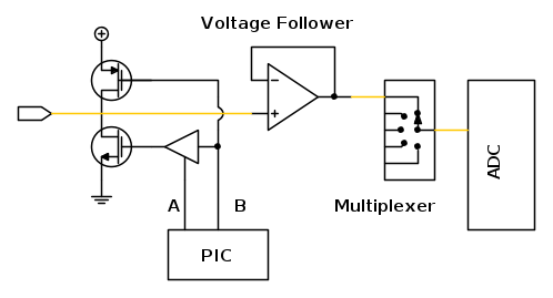

praticamente è uno schema di connession modulare...:) cioè per ogni collegamento bisogna effettuare quel collegamento...:) ogni filo avrà due transistor e una porta not pilotata.
il circuito che ti ho proposto praticamente svolge la funzione di selezionare il comportamento del collegamento:
  • se entrambi i MOS si comportano come circuiti aperti (ottenibile con una particolare configurazione di A e B) allora il collegamento trasporta l'informazione di tensione all'ADC.
  • se invece uno dei 2 MOS conduce allora il collegamento porterà (o riceverà) la corrente al (dal) "pezzo circolare su cui effettuare le misure".
l'ADC è sempre collegato fisso alle sonde.
se 2 di queste connession leggeranno sempre la tensione e la massa... però, alla fine non ti interessa... e puoi ignorare le letture...
mmm stupidamente non mi sono ricordato che le sonde sono 32 e quindi ci vorrebbero 32 canali di ADC... e quindi, il bel fornito PIC con i suoi 24 canali non è comunque sufficiente...-.-"
comunque... mi sembra di capire che tu non hai abbastanza ADC per effettuare la lettura contemporanea di tutti i valori....
giusto?

[12] Re: Generatore di corrente da 1mA a 65KHz con PIC
Messaggioda Foto UtenteMistero » 28 giu 2011, 19:59
Crestus come principio devo dire che è una genialata...complimenti =D>
Forse l'unico neo potrebbe essere il fatto di mettere 2 transistor per canale = 64 e 32 NOT.
Il mio ADC ha solo 8 PIN (Semplice misura differenziale tra 2 pin (per esempio http://docs-europe.electrocomponents.co ... 025cbc.pdf ), ma potrei anche sceglierne un altro, ma non so se ne esistano a 32 canali paralleli. Infatti pensavo di fare le misure serialmente.
Però si potrebbe risolvere il tutto con 2 Multiplexer analogici 16:1 comandati dal PIC in modo sincrono col circuito descritto da te. Così all'ADC arrivano solo le 2 linee per la misura differenziale che serve
Però sento che questa potrebbe essere una strada giusta ;-) Grazie

Messaggioda Foto Utentecrestus » 28 giu 2011, 20:16
Mi sono reso conto infatti che il problema principale era un altro....che non hai tutti quegli ADC... :oops:
Quindi:
si va di multiplexer analogico! e fin quà c'eravamo arrivati prima... :oops: comunque...
problema: "il multiplexe mi manda a zero gli ingressi che non vengono collegati". il che drenerebbe corrente dal circuito da testare...quindi servirebbe disaccoppiare le tensioni misurate dal sistema misurato.
mi viene in mente solamente una soluzione valida: un bel array di inseguitori di tensione. gli inseguitori di tensione permettono di avere alta impedenza in ingresso che significa corrente nulla richiesta in ingresso ( o quasi)
l'unico dubbio che ancora mi rimane è se la corrente che scorre dall'inseguitore di tensione al multiplexer.
Foto UtenteTardoFreak tu che ne pensi? qualche appunto da dare a questa configurazione?

[14] Re: Generatore di corrente da 1mA a 65KHz con PIC
Messaggioda Foto UtenteMistero » 28 giu 2011, 20:58
A questo punto si torna al problema iniziale del disaccoppiamento, quindi a rigor di logica potrei continuare ad usare il sistema 2 demux e 2 mux pensato inizialmente, meno ingombrante e più semplice da realizzare, ma con lo stesso problema del disaccoppiamento.
Ricapitoliamo:
1) Corrente ad 1mA circa a 65KHz erogata tramite un pin del PIC con una resistenza in serie. E qui non credo ci siano problemi di fattibilità.
2) Fare in modo che la corrente passi prevalentemente, come percorso, tra i 2 poli scelti tra i 32 possibili. qui entrano in gioco i 2 DeMux digitali pilotati dal PIC. Io credo che il fatto che il DeMux mandi a 0 logico i canali non usati significhi semplicemente che non passa corrente, ovvero alta impedenza (infatti sono come circuiti aperti se vedi gli schemi logici). Che poi il canale scelto io lo mandi a massa è un altro paio di maniche, e al DeMux non gliene deve importare. Se così fosse il problema non si porrebbe. Analogo discorso per i Mux.
Mi auguro di non aver detto cavolate, è da poco che mi occupo di elettronica pratica.

[18] Re: Generatore di corrente da 1mA a 65KHz con PIC
Messaggioda Foto UtenteMistero » 29 giu 2011, 10:21
Questo è il link del datasheet del tipo di Mux che userei per la parte "misure-tensione". Ce ne sono diversi tipi simili, ma in questo c'è anche uno schema funzionale.
http://docs-europe.electrocomponents.co ... b5180d.pdf
Lo schema interno è simile a quello che hai postato tu. Io credo che le altre uscite le mandi ad Alta Impedenza. Io credo che in questo caso lo 0 (Zero) significhi che non c'è passaggio di corrente, quindi circuito aperto, ovvero alta impedenza. Voi che ne pensate?
qui invece c'è il link del Demux per la parte "iniezione-corrente"
http://docs-europe.electrocomponents.co ... 0267b7.pdf
Anche qui c'è uno schema logico.
Discorso simile. Se la mia supposizione è corretta il problema non dovrebbe esserci.
Purtroppo al momento non ho modo di provare praticamente la soluzione.
grazie a tutti
