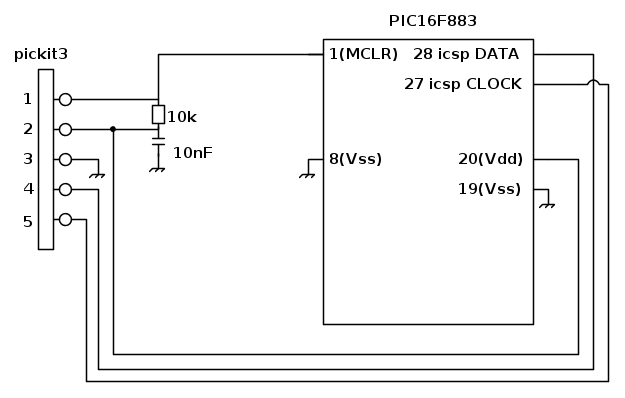

Ho fatto numerose prova ma sembra essere tutto morto.... eppure mplab dice che è tutto ok e che la programmazione è avvenuta. lo schema è il seguente:
mentre il codice è questo:

Nel while ho provato con tutti gli "RB" (cioè ho provato a cambiare volta per volta da RB0 a RB5) ma niente, non funziona! ho provato anche con la porta C.... niente di niente...

Il condensatore da 10n non ci va. Lascia solo la resistenza.

Ehm.. Quella C sarebbe il condensatore di bypass/decoupling.. Io direi di non toglierlo e magari spingerlo fino a 100n e sicuramente metterlo quanto più incollato possibile a Vdd :D
Inoltre se non sei in programmazione o debug altri 100nF su MCLR stabilizzerebbero il master clear. In alternativa puoi usare, sempre se non stai debuggando, il fuse MCLRE = OFF.
Ripeto: HAI PROVATO CON I REGISTRI LAT??
Edit: solo in fase di programmazione e debug, io lascio sempre gestire il MCLR interamente al PK3: leverei quei 10k di pull-up.

La user guide del PicKit3 dice espressamente di non mettere nessun condensatore su MCLR.
Poi, per carità, può essere che la Microchip dica fesserie.
Io il condensatore l' ho messo (a long time ago) ed ho avuto problemi.
Poi, da buon manovale, ho deciso di fare esattamente quello che imponeva Microchip.
Probabilmente ho solo avuto fortuna (i manovali hanno un santo protettore) ma facendo come dice la Microchip tutto funziona.

Ma quei 10nF sono sul pin 2 dell'ICSP ovvero Vdd. Tra quel condensatore e MCLR ci sono 10K (che a me non piacciono assolutamente in fase di programming/debug). Come dicevo eliminerei la resistenza e piazzerei il condensatore il più vicino possibile al pin Vdd del PIC.
@Foto UtenteMatteo1991
Ascolta non ho capito se col PK3 sei in debug o in run, perché se sei in debug non mi pronuncio fino a quando mantieni il resistore e il condensatore come da tuo schema: il PK3 non è fatto per funzionare in quelle condizioni. Se lo fa è un caso più o meno fortuito e più o meno ripetibile, come ha già detto Foto UtenteTardoFreak, per cui la programmazione può andare a buon fine ma l'esecuzione no (prova a scollegare MCLR mentre debuggi e vedi che succede ;-)).
Edit: C'è un modo molto semplice per sapere se l'oscillatore funge (ho ancora i bernoccoli di 2 anni fa sulla testa a riprova di questo metodo ||O): se compili e fai partire il debug, se l'oscillatore non gira MPLAB e MPLAB X bloccano l'esecuzione con messaggio rosso di errore "[...] Device not ready for debugging [...]".
Se e quando non spunta, l'oscillatore funge e i fuses ne tirano fuori una frequenza stabile e utilizzabile dal PIC.

al momento non mi sono spinto fino al debbug. leggendo il datasheet mi sono ricordato che il pin mclr è anche un general porpouse i/o (RE3). configurando mclr= on si imposta appunto come mclr.... però non dovremmo configurarla anche come input?
