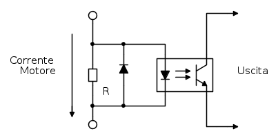

Messaggioda Foto UtenteSerTom » 27 set 2014, 22:09
Questa era l'altra soluzione che proponevo:
Bye O_/ Ser.Tom

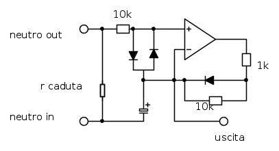

Messaggioda Foto Utentelelerelele » 28 set 2014, 20:19
oppure questo per leggere il segnale di caduta, e poi elaborato.
i valori sono indicativi dipendono da ciò che si deve ottenere in termini di filtraggio e di risposta.
inconveniente che sei a rete.
saluti.

Messaggioda Foto Utentelcua31989 » 4 ott 2014, 12:09
SerTom ha scritto:Questa era l'altra soluzione che proponevo:
Bye O_/ Ser.Tom
Ciao,
a questa soluzione sono molto interessato... Ma con carichi elevati non rischio di bruciare l'optoisolatore?

[14] Re: Sensore di corrente
Messaggioda Foto UtenteSerTom » 4 ott 2014, 12:16
Dipende dal valore di R, comunque si, in caso di corto circuito il sovraccarico, e quindi il guasto al fotodiodo, è possibile.
Quello era uno schema di massima, giusto per capire il principio ...
Lo schema pratico, oltre al dimensionamento dei vari valori dovrà prevedere adeguate "protezioni".
Bye O_/ Ser.Tom

[15] Re: Sensore di corrente
Messaggioda Foto Utentelcua31989 » 4 ott 2014, 12:19
Ciao,
immagino che in ogni caso R sia una resistenza corazzata... Giusto?

[17] Re: Sensore di corrente
Messaggioda Foto UtenteSerTom » 8 ott 2014, 22:33
lcua31989 ha scritto:... immagino che in ogni caso R sia una resistenza corazzata...
Cosa intendi per "corazzata" ? Quelle di elevata potenza (10-50W e oltre) in contenitore di alluminio con viti di fissaggio per ulteriore dissipazione ... ? No, non serve arrivare a tanto.
Il led del fotodiodo inizia a "lavorare" tra 1,5-1,7V quindi questa è la tensione di soglia su cui calcolare R.
Per rilevare una corrente da 1A la resistenza dovrà avere valori tra 1,5 e 1,8Ohm (passo E12) e quindi dissipare meno di 2W. Siamo sempre nell'area delle resitenze di piccola potenza, a filo o in cassa ceramica.
Se mi posti i valori di corrente di soglia ... posso tentare di proporti un circuito bello e calcolato.
Bye O_/ Ser.Tom

[18] Re: Sensore di corrente
Messaggioda Foto Utentelcua31989 » 8 ott 2014, 22:47
Ciao,
grazie per avere risposto :D e per la disponibilità
Comunque sì per corazzata intendevo proprio quello xD.
La corrente che è in gioco è di circa 10A con 240V (con il 10% di errore dall'enel). Quindi se facessi bene i calcoli sarebbe:
R = ((V - Vfd) / I) = ((240 - 1.6) / 10) = 23.84 ohm --> 25 ohm
W = V* I = 230*10 = 2300 W
Possibile?

[19] Re: Sensore di corrente
Messaggioda Foto UtenteSerTom » 8 ott 2014, 23:11
No, no fermo !
Per 1,6V con 10 A (in verità quando parlavi di motore ... mi aspettavo molto meno) avresti 0,16Ohm da approssimare al valore standard più vicino. Come potenza saresti intorno ai 16W nominali.
Effettivamente per queste correnti il mio circuito inizia ad essere un po' "stretto" (o meglio: la potenza di R piuttosto abbondante) ed è meglio tornare al TA.
Oppure provare a rivalutare la proposta di Foto Utentelelerelele che pur non isolata (e forse con un errore nello schema ?), prevedendo un circuito amplificatore, consentirebbe cadute di tensione molto più basse e quindi potenze su R altrettanto basse.
