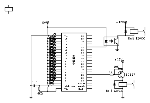

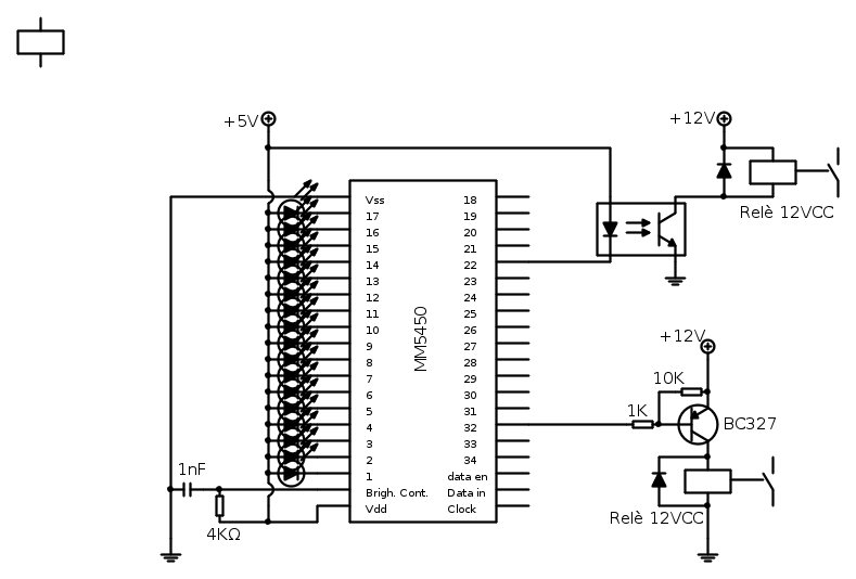

Messaggioda Foto Utentespivo » 7 mar 2015, 15:28
Ciao a tutti,
vorrei tornare per un attimo alla prima domanda del primo post:
1, se devo collegare molti relè qualcuno conosce qualche componente per evitare una batteria di BC327 con relative resistenze?
Visto che l'mm5450 è un driver led go pensato di potarlo usare con degli optoisolatori in questo modo:
Ho provato e sembra funzionare bene, ma ho ancora qualche dubbio.
L'optoisolatore che pensavo di usare è questo:
http://www.farnell.com/datasheets/1751353.pdf
sul datasheet c'è scritto che può sopportare una "Collector current IC" di 50 mA, io con un tester ho visto che la bobina del relè consuma circa 30 mA sono troppo vicino al limite?
Ciao Grazie Ivo
Foto Utentespivo
375 1 12
Messaggi: 197
Iscritto il: 19 dic 2012, 21:29
[13] Re: Comandare relè passo-passo con pierin e mm5450
Messaggioda Foto Utentespivo » 9 mar 2015, 14:34
Nei vari tentativi mi sono accorto che collegando direttamente all'optoisoaltore alla bobina del relè quest'ultimo funziona ma fa uno strano ronzio :?
Qualcuno saprebbe dirmi per quale motivo grazie Ciao.
