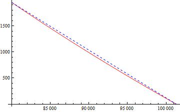

Disegno quindi un grafico che rappresenti la funzione (in rosso) e un grafico, sovrapposto, che rappresenti una retta che tocchi la funzione in rosso nel punto di inizio e nel punto di fine, per valutarne la deviazione dalla linearita', seppure a vista.
Codice: Seleziona tutto
Plot[{f[x], f[80000] + (x - 80000)*(f[101325] - f[80000])/(101325 - 80000)}, {x,80000, 101325}, PlotStyle -> {Red, {Blue, Dashed}}]
Ho lasciato i valori espressi in modo implicito per facilitare la lettura della funzione.
Ottengo
Osservo che la non linearita' della funzione f(x) e' moderata.
Posso provare a svilupparla con Taylor, scegliendo come centro dello sviluppo il punto medio della funzione lineare, visto che non sono molto diverse fra loro.
Scelgo di arrestarmi all'ordine 3, a naso mi sembri assomigli piu' ad una cubica che a una parabola.

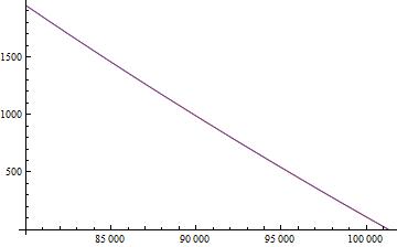

Disegno quindi un grafico di f e di g per avere un riscontro, seppur visivo, della loro appprossimazione.
Plot[{f[x], g[x]}, {x, 80000, 101325}]
Dovremmo esserci.

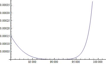

Per essere pero' un poco piu' precisi facciamo disegnare un grafico rappresentativo dell'errore.
Plot[1 - g[x]/f[x], {x, 80000, 101325}]
Dovrebbe essere ampiamente accettabile, rispetto alla precisione voluta.
