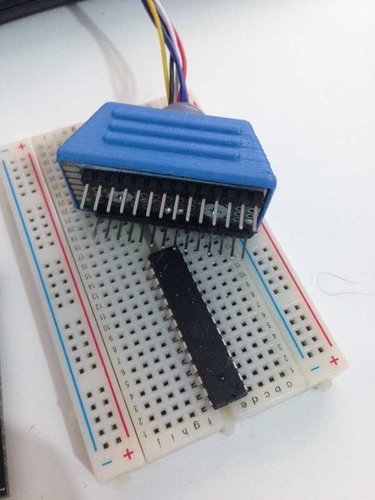

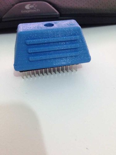

[20] Re: Vari modi di programmare un Atmel AVR, differenze?
Messaggioda Foto UtenteSjuanez » 6 mag 2016, 19:53
ok, mentre aspetto lo ZIP da saldare sulla Dragon mi sono stampato in 3D un connettore per la programmazione ISP dei Mega su BreadBoard.
Non so se mi tornerà utile in futuro, ma l'ho fatto per questi primi passi nel mondo microcontrolloso! (chiedere alla crusca di approvare questo nuovo termine! :mrgreen: )
Nulla di serio, ma un modo per provare a realizzare un connettore con la stampante. Avrei potuto farlo chiudibile a vite o tante altre cose, ma non ho avuto tempo.
