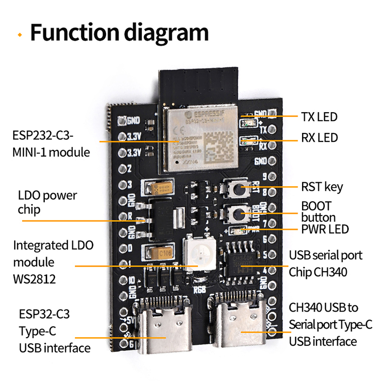

Buonasera,
con lentezza, sto cercando di imparare qualcosa con questi SOC. Al momento sto trafficando con ESPNOW, WIFI e mqtt con un server NODE-RED montato su un Orange Pi PC su cui gira Armbian. La strada è tutta in salita ma mi sto ambientando con il framework IDF.
Per chi fosse interessato all'acquisto di moduli ESP32-C3 posso consigliane uno realizzato da VCC-GND: i cinesi che hanno fatto anche il famigerato BLUEPILL con STM32. Ha il vantaggio di avere 2 porte usb-c. Su una c'è una seriale con CH340 e sull'altra la virtual com e interfaccia USB/JTAG che è molto comoda. Mi pare che facciano anche una con ESP32-S3. Quella che ho preso io è questa:
l'ho trovata ad un prezzo ottimo QUI
La fattura è molto buona ...molto meglio del BLUEPILL
Anche se la documentazione non è eccezionale qualcosa c'è : http://vcc-gnd.com/
