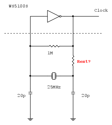

Al momento ho due problemi:
1. Ho seguito tutte le prescrizioni del produttore per la scelta del cristallo ma lui nel suo schema di riferimento riporta una Rext = 0, come posso sapere se il valore è idoneo o ne serve uno maggiore per evitare di stressare il cristallo (anche per il fatto di potenza), in modo teorico.
Ho già previsto lo spazio per la resistenza, ma vorrei evitare di ordinare il circuito e poi dover mettermi a provare le resistenze
Solitamente nei documenti dei uC riportano delle indicazioni, ma qui nulla

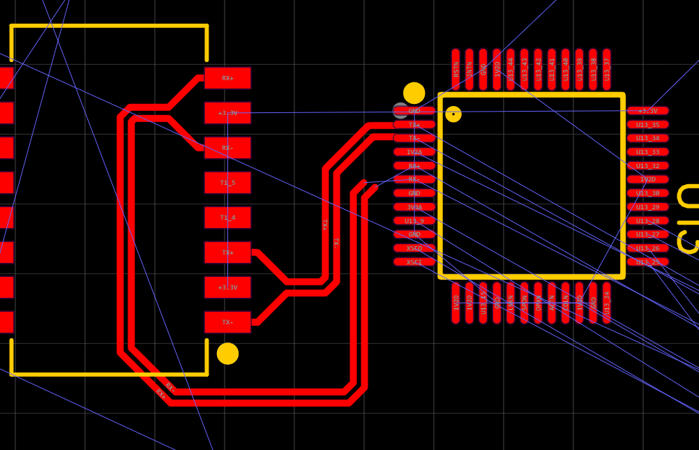

2. Forse non è la tecnica migliore, ma nel mente che disegno lo schema eseguo dei "mini" sbrogli per vedere come si sviluppa lato pratico il circuito, Permettendo di correggere l'uso delle porte
In questo caso sono le due linee che dall'integrato vanno al trasformatore per poi andare al connettore RJ45.
Il produttore si raccomanda di sbrogliarle in modo differenziale, ma nel mio caso una coppia si accavalla e dovrei usare delle via.
Dato che è un segnale HF, come mi consigliate di gestire la cosa ?
Metto due coppie di via passanti e incrocio i segnali (TX/RX) a 90° ?

Se è un trasformatore di segnale del tipo interfaccia Ethernet potresti invertire sia in ingresso che in uscita mantenendo il segnale inalterato.
Non penso che il trasformatore sia polarizzato.
Il segnale invece lo potrebbe essere quasi sicuramente.
In ogni caso cercherei di prendere ispirazione dagli schemi dettagliati di un Raspberry sia per la gestione del quarzo che per le restanti interfacce.
