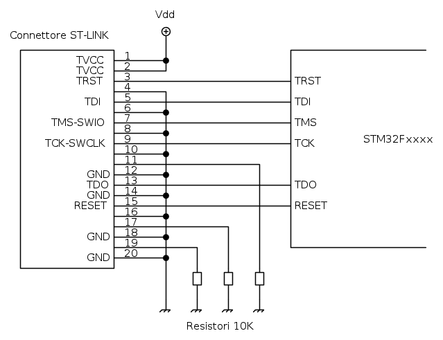

Nel frattempo (dato che a me nn piacciono molto le schede di sviluppo) ho trovato l'st-link!
http://www.ebay.it/itm/ST-LINK-STLink-S ... 5309wt_939
con già dentro tutto quanto, anche il cavo jtag.
e questo :
http://www.flickr.com/photos/gamblekat/5836870207/
per collegare l'arm ad una breadboard.
ma il connettore jtag come lo collego all'arm ?

[27] Re: ARM - From PIC
Trovi le indicazioni nel datasheet del ST-LINK.
Ma oggi sono buono ed il collegamento te lo do io.
E le birre sono due.

[28] Re: ARM - From PIC
ok grazie !
