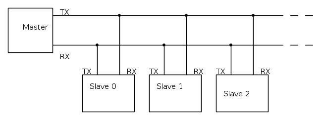

si, comprendo in pieno quello che vuoi dire... quello che mi turba è un eventuale conflitto nella trasmissione...
perché la comunicazione avverrà cosi:

Beh, questo è un accenno a livello di architettura; ancora non dice niente.
Ma già così puoi fare le tue considerazioni.
Io ti proporrei di ragionare prima su uno scambio di messaggi (per fare una cosa sola, o, se preferisci per chieder una cosa sola) tra il Master ed uno Slave (lo Slave 0), eliminando tutti gli altri.
Componi un minimo di messaggio che il Master invia (come e cosa gli chiede) allo Slave e stabilisci la risposta (come e cosa gli risponde) che lo Slave deve inviare al Master: insomma, un passo alla volte.
Poi fai la stessa cosa inserendo anche lo Slave 1: ti dovresti già rendere conto, da solo, dove potresti intervenire per adattare/modificare la "struttura" del messaggio che parte dal Master.
Fai le tue considerazioni, in merito al contenuto dei messaggi, concentrandoti sulla comunicazione tra il Master ed un solo Slave; una volta che ti sei chiarito le idee puoi "estendere" la tua rete a due Slave (non occorre andare oltre per rendersi conto delle implicazioni).
Considera anche l'interfacciamento elettronico (come ho scritto nel Post precedente).
Queste righe sono solo l'indicazione per provare ad impostare qualcosa di concreto, quindi niente di più.
E non è detto che si possa approcciare la questione in altri modi (che comunque ci sono !).

Benissimo, sono arrivato ad una bozza di codice, ho tenuto gia conto quello che hai detto tu, esistono i "MAX485" o i "MAX232", lo scambio di dati avviene a 8 bit (char) alla volta ognuna di quei membri che ho messo nella lista è composta da una variabile. Scrivo lo pseudo codice che ho ideato (serve solo per l'indirizzamento e l'inizializzazione)
fairyvilje non ho rispettato le regole di "ADA", così è chiaro piu o meno quello che ho scritto?
- Codice: Seleziona tutto
Pacchetto:
- indirizzo (uint8_t)
- richiesta/comando (uint8_t)
- informazione (uint8_t)
- bit parità (uint8_t)
Fine pacchetto
MASTER:
{inizio invio identificazione}
- invia:
indirizzo (255) => {11111111}
richiesta (255) => {11111111}
informazioni (0) => {00000000}
Bit parità => 1
{fine invio identificazione}
{inizio salvataggio} (salva gli indirizzi)
-Riceve da "slave X"
-salva in un Array
{fine salvataggio}
SLAVE:
{inizio invio identificativo}
-Riceve il pacchetto
- indirizzo (dato dai dip-switch)
- comando (255)
- informazioni (X) (dato dai dip-switch)
- parità (X) => dipende dai campi precedenti
{fine invio identificativo}

ho pensato di mettere due pin in piu a disposizione per la trasmissione, servono per indicare quando un dispositivo sta trasmettendo e quando la centrale sta inviando, verificando questi due immagino non ci possono essere conflitti nella rete...

Vedo la base del tuo protocollo molto fragile.
L'indirizzo ci sta, a patto di prevedere un sistema per etichettare in precedenza i dispositivi.
Il bit di parità non ha senso metterlo in 8 bit. A questo punto calcola un checksum
Comando ed informazione li metterei insieme nel corpo del request frame. In situazioni come questa vedo più utile un approccio del tipo:
Inoltre dal momento che i serventi potrebbero non essere disponibili alla ricezione piuttosto di perdere pacchetti per strada è bene implementare una doppia sincronizzazione di chi invia e di chi riceve.
header{ indirizzo, caratteristiche del pacchetto, etc}
body {corpo del pacchetto}
check {checksum}

i pin usati li collego agli interrupt cosi se per caso un dispositivo deve inviare un'informazione alla centrale, la centrale interrompe il codice che sta eseguendo e processa i dati nella uart. cosi facendo i dati non vengono persi, in piu quando la centrale invia, fa l'interrupt nei dispositivi, invia l'indirizzo del destinatario, e ogni dispositivo controlla se è il proprio indirizzo, se non lo è prosegue con il codice principale, invece se lo è si predispone con la uart, legge ed esegue la richiesta.
Una cosa che non mi è chiara: in che senso etichettare i dispositivi?

E io ti rispondo:
- Cosa succede se la centrale non può interrompere il codice che sta eseguendo?
- Cosa succede se il dispositivo non è in grado di ricevere l'interrupt/non può interrompere il codice che sta eseguendo?
- Cosa succede alla centrale se attende risposta da un dispositivo che non darà mai risposta?
- La rete è statica o può cambiare configurazione senza richiedere una nuova compilazione di un nuovo programma?

1) la centrale deve avare sempre gli interrupt attivi
2) il dispositivo avrà sempre gli intrerrupt attivi
3) si imposta un timeout
4) la rete è statica
5) non si possono attaccare/stacare i dispositivi

Quindi assicuri in ogni contesto che non ci sono operazioni non interrompibili? Tipo non scriverai mai su una eeprom? Non avrai più task in esecuzione e cambi di contesto da effettuare?
Note queste cose si può andare oltre.
