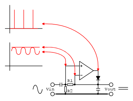

Il circuito che hai realizzato concettualmente è questo
Il riferimento per il segnale di ingresso dell'amplificatore è stabilito dalla resistenza alla tensione di uscita. A ogni ciclo, la semionda positiva passa attraverso l'amplificatore e carica la capacità al massimo livello, non avendo praticamente limitazione di corrente. La semionda negativa scarica il condensatore attraverso la resistenza con limitazione di corrente, perciò meno di quanto era stato caricato in precedenza. Il risultato è un innalzamento netto della tensione a ogni ciclo.

[29] Re: Interfacciare ACS712 controllo e misura corrente AC
Messaggioda Foto UtenteBrunoValente » 28 lug 2018, 10:40
venexian ha scritto:
BrunoValente ha scritto:... a me funziona, provai anche a realizzarlo fisicamente e funziona...
Da te non me lo sarei aspettato: la solita storia dei circuiti che se montati funzionano, allora sono 'giusti' per definizione.
Ma, guarda, da me puoi aspettarti qualsiasi cosa, sono un autodidatta con varie carenze e di cantonate ne prendo tante ma ti assicuro di non appartenere a quella categoria.
Piuttosto, senza nessuna intenzione di entrare in polemica, è da te che non mi sarei aspettato una simile cantonata perché Il circuito che stai simulando è palesemente diverso dal mio.
Ora se io volessi usare toni simili ai tuoi potrei dirti che sei il solito erudito che si è imparato i circuiti a memoria sui libri senza averne compreso il funzionamento e che quando gliene capita uno appena un po' diverso non ci capisce più niente... e invece non è quello che penso, sicuramente anche tu come me avrai delle carenze ma sono certo che l'elettronica che sai sia più che sufficiente per evitare di prendere certe cantonate.
Nel circuito che stai simulando manca il partitore formato da R1 e R2, per questo non funziona.
Se osservassi il circuito con un atteggiamento più sereno e meno ostile ti accorgeresti che la tensione continua ai capi del condensatore di uscita si ripartisce tra R1 e R2, che su R1 cade una tensione continua pari a V_{R1}=\frac{Vout}{\frac{R2}{R1}+1} e che quindi tra gli ingressi dell'operazionale, che sono collegati ai capi di R1, c'è una componente continua della tensione pari a VR1.
Di conseguenza la tensione sull'ingresso invertente è continua e di valore pari Vout, mentre invece la tensione sull'ingresso non invertente è costituita da una componente continua pari a Vout-VR1, quindi più bassa di quella all'ingresso invertente, alla quale è sovrapposta la tensione alternata di ingresso come mostrato nel grafico.
Quando Vout raggiunge un valore tale per cui la componente continua VR1 diventa pari al valore di picco della tensione sinusoidale di ingresso allora l'uscita dell'operazionale smette di commutare e rimane permanentemente bassa.
Di seguito quello che succede in questa situazione, cioè quando la tensione sul condensatore di uscita raggiunge il valore finale e gli impulsi di uscita diventano strettissimi e stanno per estinguersi.

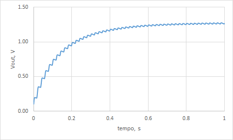

[30] Re: Interfacciare ACS712 controllo e misura corrente AC
Messaggioda Foto Utentevenexian » 28 lug 2018, 11:12
Io ho simulato il tuo circuito, con i tuoi valori.
Quello che ho disegnato in [28] era per farti capire dove sta il problema che evidentemente non riesci a vedere.
Che il circuito funzioni una volta montato, non c'è dubbio, come funzionano milioni di circuiti errati che per caso danno un funzionamento apparentemente corretto. Nel tuo caso, non è neppure apparentemente corretto perché la formula
\[V_{OUT}=V_{IN(picco)}\left ( \frac{R_{2}}{R_{1}}+1 \right )\]
non ha NULLA a che vedere con quel circuito.
Con i valori
R1 = 10 kohm
R2 = 470 kohm
C = 3,3 uF
D = 1N4148
IC = LM358, 15 V
Vin = 100 mV (pk), 50 Hz
la tensione di uscita si comporta così
Dove sarebbe l'amplificazione 48 V/V che secondo te dovrebbe esserci?
