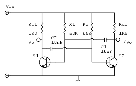

Messaggioda Foto UtenteGioArca67 » 20 giu 2021, 12:19
Per la generazione dell'onda quadra si potrebbe usare un classico oscillatore a 2 transistor tipo:
Ma con tensioni Con oltre i 10V faccio letteralmente brillare anche i Transistor con Vce ammessa sui 150V per il breakdown della giunzione BE causato dai condensatori che caricati a Vin quando un T va in saturazione spingono la base dell'altro a -Vin...
Di solito si mettono dei diodi in serie alle basi, ma oltre una 20ina di V non andrei comunque.
Idee?
Variando un po' le capacità o le resistenze è possibile renderlo asimmetrico e quindi avere duty cycle non al 50%.
Poiché la frequenza di oscillazione vale 1/(1.38RC) con i valori proposti oscilla intorno ad 1kHz.
Per non caricarlo si può mettere un transistor in serie all'emettitore di T2 (o T1 se simmetrico, o quello che serve se reso asimmetrico).
In effetti mi viene da pensare anche ad un semplice emitter follower sull'uscita potrebbe funzionare.
Il filtro RC per rilevare il valor medio con freq di taglio 1/10 della fosc.

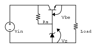

[27] Re: Da 120Vdc a 12Vdc
Messaggioda Foto UtentedrGremi » 20 giu 2021, 16:11
GioArca67 ha scritto:Quando T1 è ON la situazione è (circa, ai fini del consumo nel transistor) come con l'induttore, quando è OFF non passa corrente e quindi che perdite ho?
Magari! Sai quanti buck avremo senza induttore visto che sono il componente più costoso?
Il problema è che non tieni conto degli impulsi di corrente richiesti per caricare il capacitore. Il transistor (BJT o MOSFET che sia) ha una resistenza finita non nulla. Quando il transistor si accende si dissipa tutta l'energia pari all'integrale della corrente nel tempo per la caduta di tensione voluta. In pratica potevi usare un resistore. L'unica cosa "buona" è che la resistenza si aggiusta con il carico. Ma dissipi tutto :(

[30] Re: Da 120Vdc a 12Vdc
Messaggioda Foto UtentedrGremi » 20 giu 2021, 19:06
Ma a sto punto una cosa simile?
Hai che V_O = V_Z+V_{BE}
