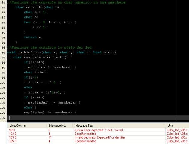

Ti allego la stampa dello schermo, così capisci bene dove mi indica gli errori.
(si vede un po’ male, colpa del ridimensionamento che ho dovuto fare).
Progettazione software per cubo led 4x4x4

Sono 8 char da 8 bit ciascuno, z definisce quale coppia di byte devo usare, y quale dei 2 byte, e x setta o resetta il bit corrispondente.
Continuo a non trovarmici. Ti spiego con un esempio il mio dubbio.
Supponiamo di avere x=1, y=1 e z=1. Dopo la converti avrò maschera=1. Ora index: index=2 (y<2 e z=1).
Quindi attivi il bit 0 di map[2].
Supponiamo poi che x=1, y=2 e z=1. Avrai ancora maschera=1, ma index=3. Quindi attivi bit 0 di map[3].
Ancora: x=1, y=3 e z=1. Avrai maschera=1, index=3. Quindi stesso bit di del caso precedente.
O sbaglio qualche cosa?
Una precisazione, Galaxi93 ha scelto di assegnare i valori di x, y e z da 1 a 4 e non da 0 a 3 come te, e anch'io del resto, utilizziamo.
@Galaxi93: sinceramente si vede veramente poco dell'immagine che hai postato. Io non riesco a capire gli errori che ti segnala.

e lo so, il problema è che ho dovuto ridimensionarla perché me lo richiedeva il forum!
Ora la posto con un altro sito:
Adesso si vede bene. (mi aveva pure tagliato un pezzo!)

cambia
in
oppure definiscilo es. #define bool unsigned char
poi sposta
almeno dove c'e'
nota: nn e' obbligatorio usare il tema Zedar
(anche se qualche volta e' piu riposante)
a questo punto ti deve dare Success! se nn avviene c'e' qualche pasticcio anche nelle 90 righe precedenti
nota: per la verita' MickroC ti aveva dato la posizione esatta dell'errore, solo non ti dice come risolverlo
94:0 Specifier needed - voleva dire Hey! alla riga 94 c'e' una variabile ma nn mi hai detto di che tipo è, chi l'è bool !

c1b8 ha scritto:Continuo a non trovarmici. Ti spiego con un esempio il mio dubbio.
Si hai ragione ho pensato una cosa e scritta un'altra... a volte capita.
Il problema è che poi anche se lo rileggi 1000 volte lo rileggi come lo avevi pensato e non come lo hai scritto!
Nella converti deve entrare anche y e settare i primi 4 bit o i secondi 4 con il valore di x. Ti torna così?

Grazie Phylum! Hai ragione, ora mi da che è tutto ok!
Capita però, a volte, che ti da l'errore nella riga più in basso, dove effettivamente c'è l'errore. E poi mi da un casino di errori per poi averne solo due di errori.

perche' un piccolo errore secondo l"interpretazione umana" è una "catastrofe" quando il compilatore deve "capire" il codice
cioe' se per un "umano" : ho dimenticato un ; è una "fesseria"
per il compilatore se fa getnexttoken per trovare l'elemento successivo cambia TUTTO
