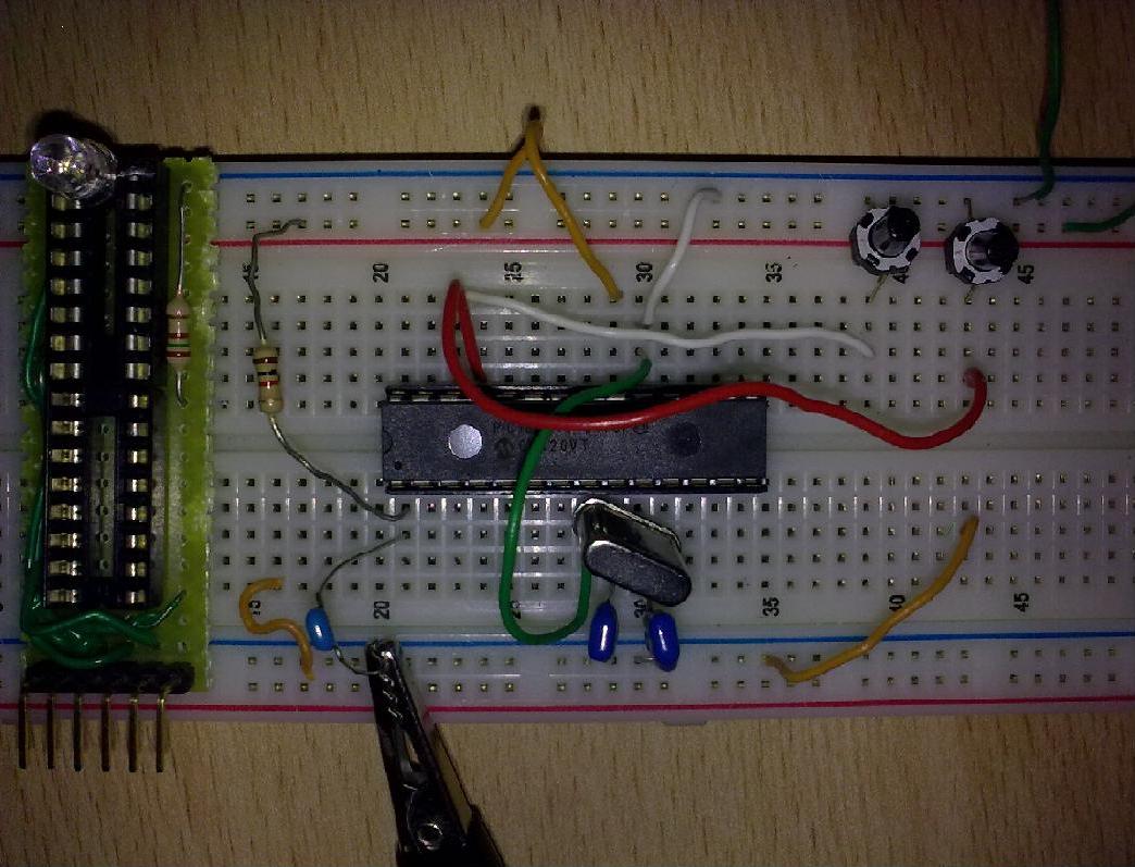

ho fatto tutto quello che mi hai indicato, (che poi è lo stesso procedimento descritto sul mio libro di sistemi e che ho provato ieri sera) ma il PIC non da segni di vita..ci sono 4.74V sull'alimentazione, prelevati dall'USB perché sono in camera e non ho l'alimentatore a portata di mano e 23uV sui piedini 25 e 26 praticamente zero..che sia possibile che il problema sia del programmatore? anche un mio amico ha lo stesso programmatore e trova difficoltà a programmare, tant'è che non lo usa più..
No, il discorso non mi quadra. Se il PIC non da segni di vita mi sembra proprio strano che tu ti ci riesca a connettere e che nella finestra di output non ti compaiano errori.
Il programmatore, ammesso che non sia danneggiato, è più che efficiente. A me non è mai successo che abbia dato problemi in fase di programmazione. Essendo poi fatto dalla Microchip mi sembrerebbe anche strano che non sia compatibile con i suoi prodotti.
Allegami i messaggi della finestra di Output a fine compilazione e a fine programmazione.
Se fai scaricare il programma dal microcontrollore al computer con il software del PICkit 2 l' area della program memory si aggiorna o rimane uguale ?

Si, sei a posto. Ormai che ci sei fai anche l' ultima prova che ti dicevo al post sopra.
Nei dintorni del quarzo è tutto a posto ? Sei certo dei collegamenti ? E sopratutto sono sufficientemente corti ?
Stai lavorando su basetta millefori su breadboard o su altro ?
Ma guarda io sono un po' a corto di idee.
Potrebbe essere il quarzo che per qualche motivo non oscilla ma mi sembra strano anche questo. Non che non mi fido ma riesci a fare una fotografia al circuito ?
