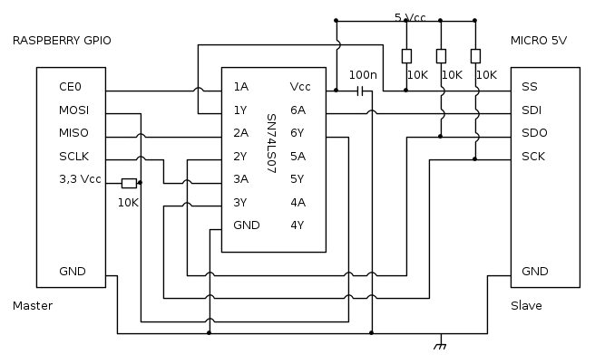

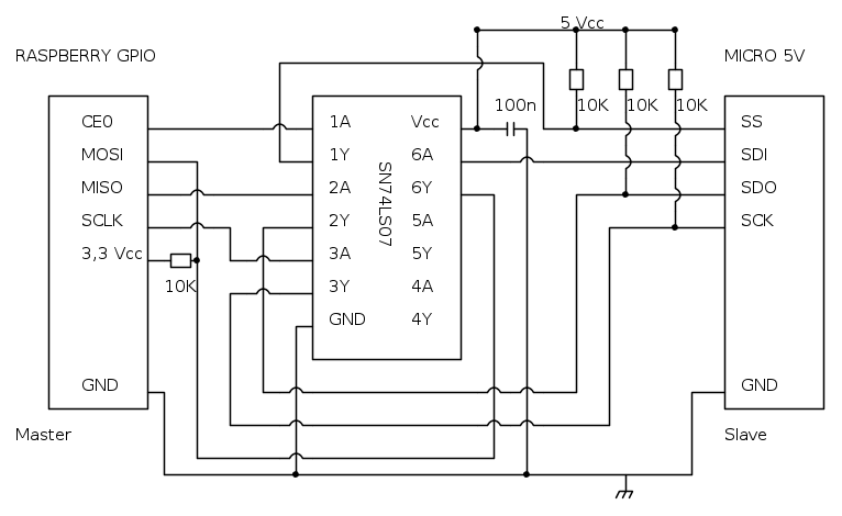

Per completezza allego il disegno corretto.
Grazie a tutti ciao Ivo.
