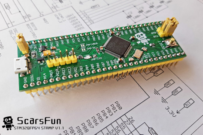

Se può interessarvi, ho realizzato una breakout board (con Eagle), ispirandomi alla "blue pill" ma utilizzando un package a 64 pin.

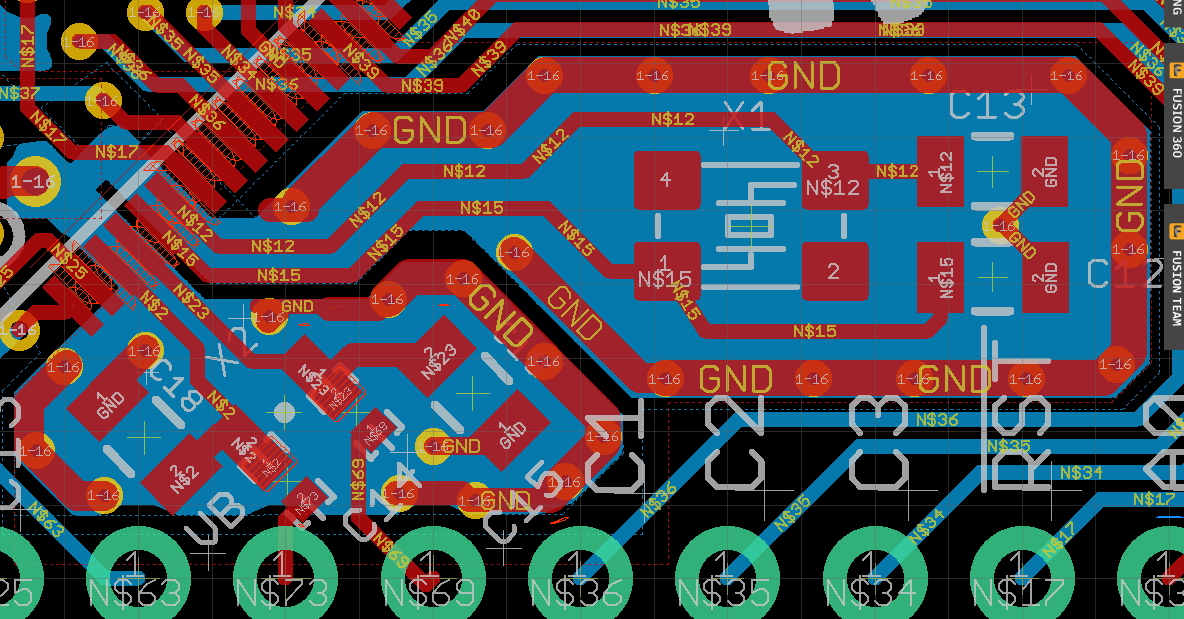

Nella ultima versione pubblicata 1.3.1 manca l'oscillatore a 32Khz perché non funzionava. Ho comunque riprogettato la parte degli oscillatori utilizzando componenti più piccoli per recuperare spazio e attenermi alle linee guida di ST.

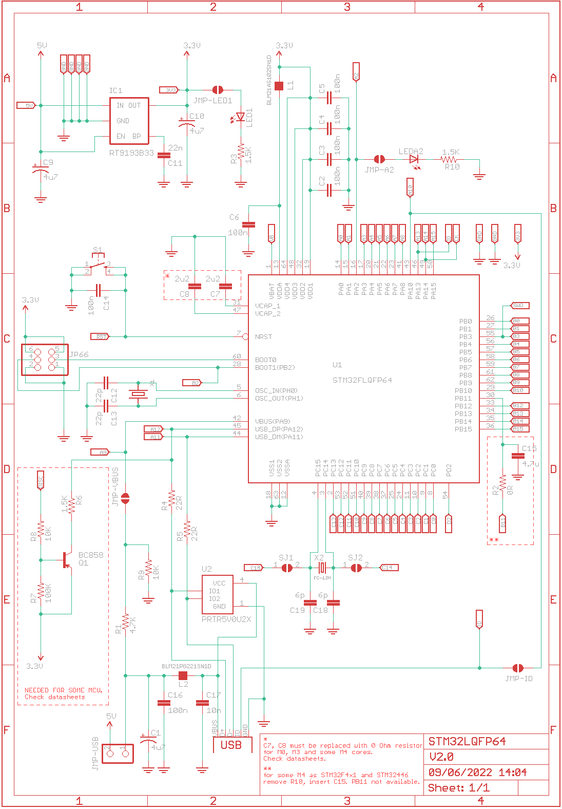

Questa versione 2.0 non l'ho mai testata un po per la difficoltà di reperire i micro a buon mercato ma anche perché in questo periodo ho un po di problemi personali. Se qualcuno è interessato a collaborare sarò lieto di condividere il lavoro. Magari inserendovi come collaboratori al progetto su Hackaday.io
