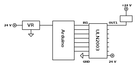

simon77blitz ha scritto:Ora in pratica devo mettere il GND di arduino collegato con il negativo dell'ingresso 24 V
Non hai risposto alla mia domanda. Quale scheda Arduino usi?
Poi io rispondo alla tua ;-)

[43] Re: Microcontrollore + scheda relè
Messaggioda Foto Utentesimo85 » 8 gen 2012, 20:54
:oops: scusa non avevo visto sorry
Allora serve lo schema della scheda. Questo link non riesco ad aprirlo, e non so se questo è l'originale, ma come vedo dall'ultimo link anche quella board usa un MC33269-5.0.
Prima ho parlato di 9-10V, evidentemente mi sono confuso, ma come puoi vedere dal datasheet del regolatore, questo accetta una tensione massima di entrata di 20V.
Questo vuol dire che se gli metti in entrata 24 V lo uccidi in poco tempo, e con lui se ne va il micro e tutta la compagnia bella. Riesci a reperire lo schema originale della Arduino Mega? Confermi che monta quel regolatore di tensione? In tal caso consiglio anteporre un regolatore della serie 78xx o se i 24 V sono troppi anche per lui, un LM317.
Chiedo scusa ma non riesco ad aprire i PDF e non è la prima volta che succede che devo aspettare a lungo per aprirli... Se qualcuno mi può rinfrescare la memoria e confermare quale dei due si può usare lo ringrazio di cuore, per ora posso solo postare lo schema contrassegnando il regolatore di tensione come VR..

[45] Re: Microcontrollore + scheda relè
Messaggioda Foto Utentesimo85 » 8 gen 2012, 21:18
Grazie.
marco438 ha scritto:Input Voltage (limits) 6-20V
Immagino siano quelli del regolatore, lo stesso che ho linkato io. In ogni caso serve un regolatore in grado di sopportare una V_\text{IN} \approx 24\text{V}. Dell'LM317 sono sicuro che li sopporta, non ricordo quali della serie 78xx. Il 7815 mi sembra di si, ma non sono sicuro sull'7809..

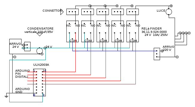

[46] Re: Microcontrollore + scheda relè
Messaggioda Foto Utentesimon77blitz » 8 gen 2012, 21:19
Eccomi qua ho fatto un altro disegno con tutti i collegamenti penso che questa volta ho finito e posso procedere con la realizzazione della scheda potete dare uno sguardo e controllare se è tutto ok

[48] Re: Microcontrollore + scheda relè
Messaggioda Foto Utentemarco438 » 8 gen 2012, 21:35
simon77blitz ha scritto:Eccomi qua ho fatto un altro disegno con tutti i collegamenti penso che questa volta ho finito e posso procedere con la realizzazione della scheda potete dare uno sguardo e controllare se è tutto ok
Si va bene ma (lo dico per la terza volta) per la tensione alternata si parla di fase e neutro; quindi evita di indicare con terminale + e -. L'alternata si rappresenta con una sinusoide.
Devi anche considerare quanto detto da [user]gohan[/user] nell'ultimo post; non avere fretta di concludere se non vuoi sbagliare.
[49] Re: Microcontrollore + scheda relè
Messaggioda Foto Utentesimo85 » 8 gen 2012, 21:36
Non lo so al momento, ma si tratta solo di I/O con un Darlington Array. Il consumo del micro più la corrente di output di ogni pin.. Sicuramente non c'è bisogno di un dissipatore..
EDIT: il regolatore della scheda ha una I_\text{OUT(Max)} = 100\text{mA} quindi ci sono pochi problemi già in principio.

[50] Re: Microcontrollore + scheda relè
Messaggioda Foto Utentesimon77blitz » 8 gen 2012, 21:45
scusami marco oggi ho imparato già molte cose e in futuro cercherò di ricordarmi come si dice i modi per la tensione alternata e comunque ai ragione aspetterò ancora un po' per verificare meglio non vorrei bruciare arduino ci tengo troppo in tanto se qualcuno voi avrò novità accetto ogni consiglio io sono sempre collegato con voi dal mattino alla sera.
