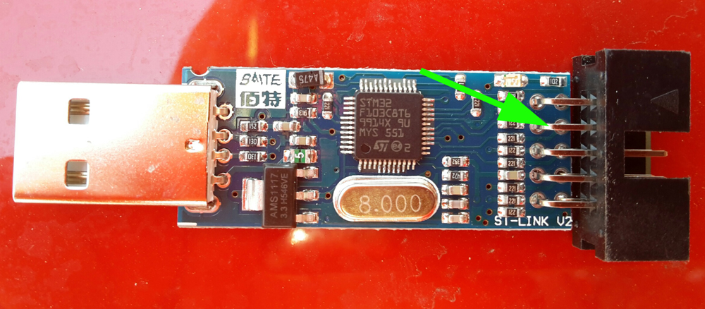

per chi ha questo tipo di st link clone:
http://g03.a.alicdn.com/kf/HTB1EThvIXXX ... tex-M3.jpg
smanettando con il clone st link ho verificato che JTAG funziona.

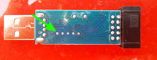

Per il debugging SWD, ho scoperto che il pin SWO non è collegato e allora ho deciso di modificare l' ST LINK:
ho seguito la traccia del pin SWO e va a morire su una piazzola isolata:
ho deciso di utilizzare il pin del connettore che dovrebbe far uscire i 5V che credo sia poco utile. L'ho tagliato isolandolo dal PCB:

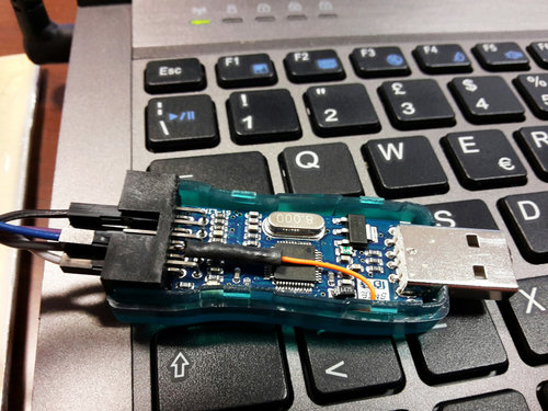

In serie tra il pin SWO ed il connettore va posta una resistenza da 22 Ohm . nella foto si vede il risultato finale. La resitenza è dentro il termorestringente:
Spero che possa interessavi. Testato e funzionante con la board stm32 di questa discussione.
