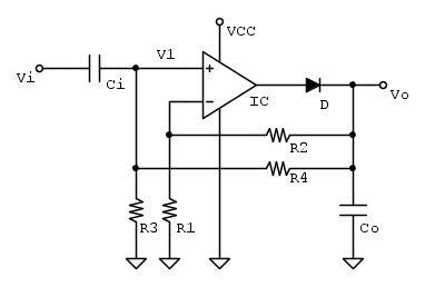

venexian ha scritto:A me interessa solo, esclusivamente, e sempre, la parte tecnica. Tutto il resto è rumore.
Sono d'accordo.
Caspita, è da ieri che guardo e riguardo il tuo circuito, ma sai che è davvero bello e anche originale?
C'è solo una cosa che proverei a migliorare: le condizioni che hai scelto per definire i rapporti tra i resistori ti consentono di non far sconfinare il segnale sull'ingresso non invertente verso valori negativi, però questo è vero solo teoricamente perché ti sei messo proprio sul confine senza tener conto delle tolleranze dei componenti che nella pratica potrebbero giocare a sfavore.
Proporrei quindi, se non vedi controindicazioni, di rivedere quei rapporti in modo da alzare ulteriormente il valore medio della tensione sull'ingresso non invertente per metterci al sicuro.
Avrei fatto anche due conti per vedere anzitutto quanto vale il guadagno in generale, cioè facendo assumere valori qualsiasi alle resistenze, e poi per vedere quali restrizioni imporre per evitare lo sconfinamento di cui sopra.
Per comodità riporto il tuo schema
In generale la tensione di uscita possiamo considerarla come somma di due contributi: quello dato dal segnale alternato proveniente dall'ingresso e quello dato dalla componente continua V1 presente sull'ingresso non invertente.
La tensione di uscita quindi vale
1) V_{o}=V_{pk}\left ( \frac{R_{2}}{R_{1}}+1 \right )+V1\left ( \frac{R_{2}}{R_{1}}+1 \right )
dove con Vpk indichiamo il valore di picco della tensione alternata sinusoidale di ingresso ed essendo V1 derivato dalla tensione di uscita tramite il partitore R4-R3, possiamo scrivere
2) V_{o}=V_{pk}\left ( \frac{R_{2}}{R_{1}}+1 \right )+V_{o}\frac{\frac{R_{2}}{R_{1}}+1}{\frac{R_{4}}{R_{3}}+1}
e a conti fatti
3) G=\frac{V_{o}}{V_{pk}}=\frac{\left (\frac{R_{2}}{R_{1}}+1  \right )\left (\frac{R_{4}}{R_{3}}+1  \right )}{\frac{R_{4}}{R_{3}}-\frac{R_{2}}{R_{1}}}
Questa è l'espressione generale del guadagno del tuo circuito in funzione dei valori delle quattro resistenze dove si vede facilmente che dobbiamo fare attenzione e porre subito una restrizione al rapporto R4/R3 il cui valore non deve superare quello del rapporto R2/R1 altrimenti si instaura una reazione positiva.
4) \frac{R_{4}}{R_{3}}> \frac{R_{2}}{R_{1}}
Vediamo ora quali dovrebbero essere i limiti da imporre per evitare lo sconfinamento.
Per evitare lo sconfinamento in teoria sarebbe sufficiente la condizione imposta da te, cioè quella con V1 uguale a Vpk ma per quanto detto sopra invece secondo me dovremmo cautelarci e imporre a V1 un valore maggiore di Vpk, quindi
5) V1> V_{PK}
6) \frac{V_{o}}{\frac{R_{4}}{R_{3}}+1}> V_{pk}
7) \frac{R_{4}}{R_{3}}  < G-1
che è la condizione che ci mette al sicuro dallo sconfinamento.
Quindi in pratica, in generale, si dovrebbe poter ottenere il guadagno desiderato imponendo alle quattro resistenze qualsiasi combinazione di valori che soddisfi la 3) facendo però attenzione al limite segnalato dalla 7), cioè occorre fare in modo da restare sufficientemente distanti dal limite per essere certi di non sconfinare verso valori negativi con la tensione sull'ingresso non invertente e ovviamente anche i limiti imposti dall'operazionale vanno rispettati.
Che te ne pare? Vedi inesattezze?

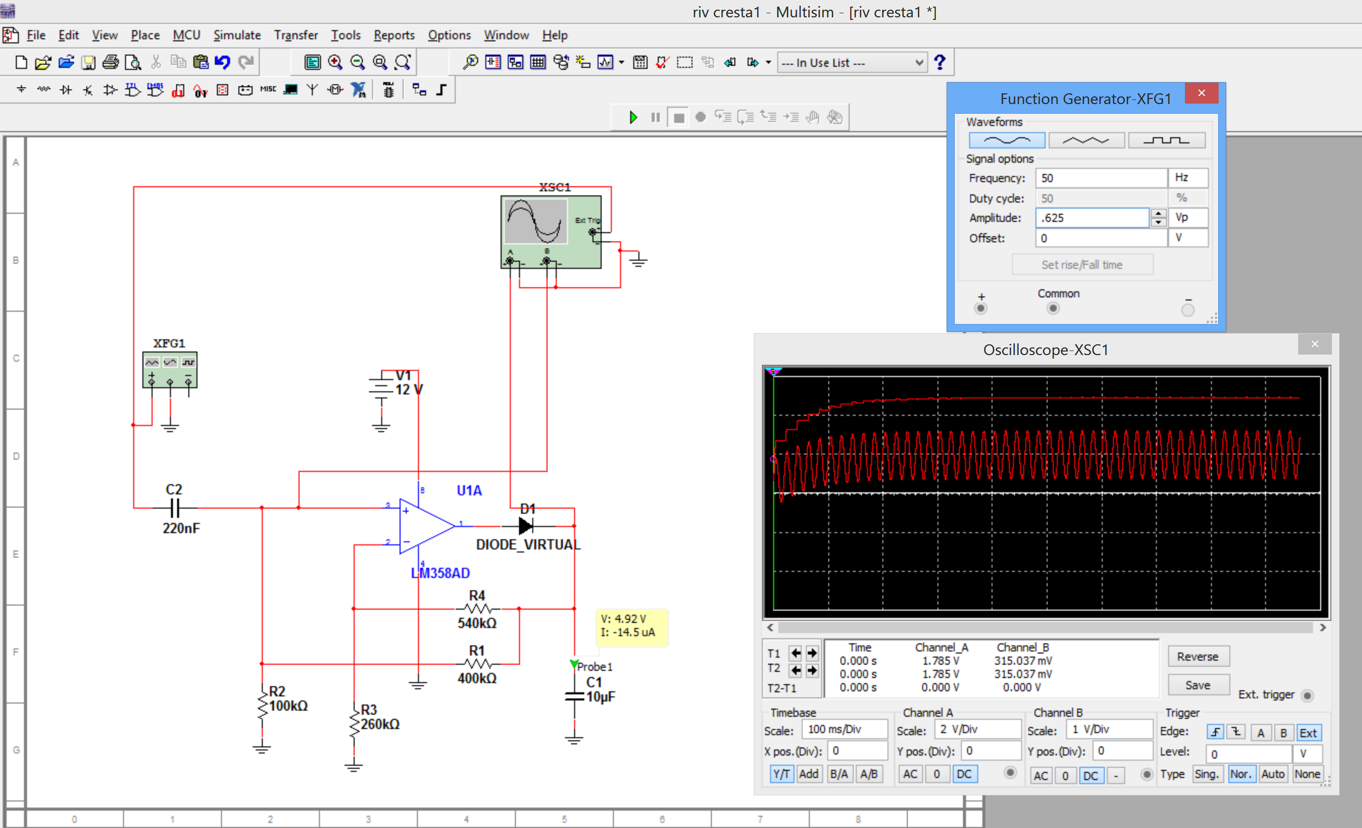

Ho provato a simularlo impostando un guadagno di 8 come nel tuo ma al rapporto R4/R3 invece di 7 ho dato un valore pari a 4 per allontanarmi dalla condizione pericolosa, poi ho ricavato il valore del rapporto R2/R1 dalla 3) del [42]
\frac{R_{2}}{R_{1}}=\frac{\frac{R_{4}}{R_{3}}\left ( G-1 \right )-1}{\frac{R_{4}}{R_{3}}+G+1}
I valori diventano R1 = 260k, R2 = 540k, R3 = 100k, R4 = 400k
Pere funzioni ugualmente bene, il guadagno è pari a 8 e con un segnale di ingresso di 0.625V di picco in ingresso l'oscillogramma del segnale sull'ingresso non invertente appare ben centrato su 1V come dovrebbe essere, quindi resta libera una fascia di sicurezza di 0.375V tra i picchi negativi e lo zero.
