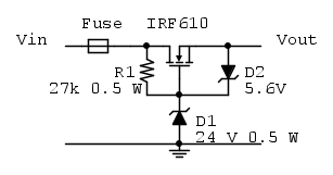

IsidoroKZ ha scritto:Regolatore da 80V massimi con in serie sull'ingresso uno zener da una cinquantina di volt (e una resistenza per dare un minimo di carico)
GioArca67 ha scritto:comunque l'idea di mettere in testa a tutto un primo zener da un 47V non è poi così male,

Messaggioda Foto Utenteelfo » 21 giu 2021, 12:50
Post[11]
IsidoroKZ ha scritto:oppure resistenza MOS e zener, oppure infine TL783
Post [26]
GioArca67 ha scritto:Sto attendendo Foto UtenteIsidoroKZ col suo super concentrato resistore, MOS, zener, che mi intriga
Post [36]
IsidoroKZ ha scritto:Facendo riferimento allo schema con il BJT (Post [30] ndr), metterei un IRF610, uno zener da 24 V 0.5W e una resistenza da 27kΩ 0.5W. Per protezione aggiungerei uno zener da 5.6V fra gate e source e un fusibile sulla linea di ingresso.
Ecco il compitino di Foto UtenteIsidoroKZ svolto :D

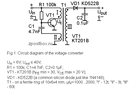

[45] Re: Da 120Vdc a 12Vdc
Messaggioda Foto Utenteelfo » 21 giu 2021, 13:47
Al prezzo di usare qualche componente in piu' potresti realizzare un oscillatore bloccato (blocking oscillator).
"Giocando" con il rapporto spire ottieni in uscita la tensione richiesta
Il grosso vantaggio di questo tipo di circuito (e di tutti quelli in cui e' presente un trasformatore) e' che in caso di rottura (circuito aperto o corto circuito) del dispositivo attivo (transistor o mosfet) la tensione di uscita va a 0 (zero).
Nel caso di "regolazione serie" (lineare o switching) nel caso il dispositivo attivo vada in corto circuito la tensione di uscita eguaglia qualla di ingresso.
http://zpostbox.ru/voltage_converter_ci ... lator.html
