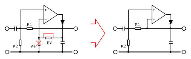

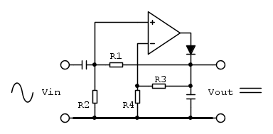

Scusate ma avrei ancora da dire qualcosa su quel portento di circuito di
venexian che non finisce mai di stupirmi, lo riporto di nuovo qui perché è troppo bello
Dunque pensate un po' che quel circuito, oltre a funzionare perfettamente come giustamente rivendica
venexian, gode anche di insospettate proprietà: attribuendo un particolare valore al rapporto R1/R2 subisce una vera metamorfosi, cosa da non credere, e il suo funzionamento perfetto, diventa persino più elegante di prima.
Abbiamo visto qualche post indietro che l'espressione del guadagno è
1)
e che il rapporto R1/R2 possiamo variarlo per aumentare a piacere la componente continua sull'ingresso non invertente purché rispettiamo i limiti imposti dalle seguenti relazioni
2)
3)
Guardate cosa succede al guadagno se scegliamo un rapporto R3/R4 pari a zero
4)
5)
La 2) e la 3) sono ancora rispettate, quindi tutto a posto
In particolare la 3) diventa
6)
Andiamo ora a vedere come si modifica il circuito con il rapporto R3/R4 pari a zero che significa sostituire R3 con un corto circuito e R4 con una resistenza di valore qualsiasi, quindi conviene quella di valore infinito che non costa nulla e si può fare perché
fa comunque zero.
Ecco che quel portento di circuito diventa qualcosa di ancora più portentoso... che però conosciamo già!
Sì è proprio il mio circuito descritto per la prima volta qui e la formula del guadagno è proprio quella tanto disprezzata da venexian e sia la 5) che la 6) sono proprio loro, quelle presenti anche nel vecchio post
In pratica non ha inventato niente, il mio circuito è solo una caso particolare del suo.
Venexian ha sentenziato in continuazione che quella formula del guadagno è sbagliata, spero si sia reso conto...
Quando lo pensai, stiamo parlando di 7 anni fa, partii proprio dal circuito di venexian che mi venne in mente per primo e che mi sembrò una buona soluzione ma non degna di interesse, invece quella ovvia versione semplificata a cui pensai un minuto dopo mi sembrò molto più elegante, in qualche modo mi ricordava i vecchi ricevitori reflex in uso prima degli anni '30 del secolo scorso dove un solo triodo amplificava contemporaneamente la radio frequenza e il segnale audio e ne parlai in quella vecchia discussione, il tutto nel giro di non più di mezz'ora, poi la sera ci persi un'altra mezz'ora e provai a montarlo al volo su una basetta mille fori e vidi che funzionava, mi pare con un guadagno di dieci, la cosa finì lì.
Mai avrei immaginato che a distanza di anni intorno a quell'innocuo e insignificante circuito si sarebbe potuto alzare un simile polverone e che qualcuno avrebbe potuto dire tante amenità e cose insensate... pare ancora non si sia accorto che le feroci critiche da lui rivolte, in realtà le ha rivolte anche al suo circuito da cui il mio discende.
