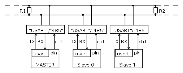

Per quello che hai inserito al Post [21] ... riparti da questo ...
Non è niente di che, è solo il minimo "sindacale" per una realizzazione del genere in discussione.
Per quello che hai inserito al Post [25] ...
daniele1996 ha scritto:ho pensato di mettere due pin in piu a disposizione per la trasmissione, servono per indicare quando un dispositivo sta trasmettendo e quando la centrale sta inviando, verificando questi due immagino non ci possono essere conflitti nella rete...
... ma i "due pin in più" dove li collegheresti, come li potresti gestire ?
La presenza di una trasmissione in corso, sulla rete, è, come ti avevo già scritto, rilevata da un nodo (Master o Slave che sia) tramite la gestione della "saturazione" della USART; tramite il "filo" RX arrivano, nella USART, i bits che compongono il byte che la USART ricostruisce e ti mette a disposizione.
Ciò che ti occorre (sempre che nello schema sopra riportato non abbia disegnato uno "strafalcione") è un interfacciamento il più "normale" possibile.
Quando andresti in trasmissione (che sia il Master o lo Slave) dovresti attivare "ctrl" (per disattivarlo dopo il termine della trasmissione stessa tornando in "ascolto" sulla rete).

[64] Re: Protocollo
Messaggioda Foto Utentedaniele1996 » 19 giu 2014, 11:38
Grazie Foto UtenteWALTERmwp per lo schema, appena passerò all'interfacciamento HW lo monterò. servono i MAX485 giusto? li shoppo su ebay...

Messaggioda Foto UtenteWALTERmwp » 19 giu 2014, 11:53
daniele1996 ha scritto:Grazie Foto UtenteWALTERmwp per lo schema, appena passerò all'interfacciamento HW lo monterò. servono i MAX485 giusto? li shoppo su ebay...
... si, puoi prendere quelli come riferimento.
daniele1996 ha scritto:mi sto ristudiando la parte riguardante i puntatori... mi confondo sempre quando va usato l'asterisco e quando no...
... se non gestisci bene l'asterisco forse hai qualche dubbio anche sull'impiego del "&" ... "puntatore", "contenuto", "indirizzo", ... in tal caso ti suggerirei di riguardarteli con calma.

[69] Re: Protocollo
Messaggioda Foto UtenteWALTERmwp » 19 giu 2014, 12:17
daniele1996 ha scritto:ho dei max232 magari per fare la prova temporaneamente uso quelli anche se usano un tipo di bus differente...
... no !
@daniele1996, non mi stai prendendo in giro, vero ?
I "485" servono per la "485" (rete multipunto), i "232" servono per la "232" (collegamento punto punto); i "232" li usi per adattare (adeguare) il segnale elettrico della "232" (che può andare da +12V a -12V, almeno una volta) verso i 0/5V.
La "232" non è un "bus", è un tipo di collegamento da un punto ad un altro.
Li puoi impiegare per interfacciare un dispositivo (con porta di comunicazione "232") verso, per esempio, la rete "485".
Quindi, dal dispositivo ti colleghi al "232" e dal "232" ti colleghi al "485" ... che ti consente di accedere alla rete "485".

[70] Re: Protocollo
Messaggioda Foto Utentedaniele1996 » 19 giu 2014, 12:20
perdonami, non pensavo fosse cosi differente il 232 e il 485
