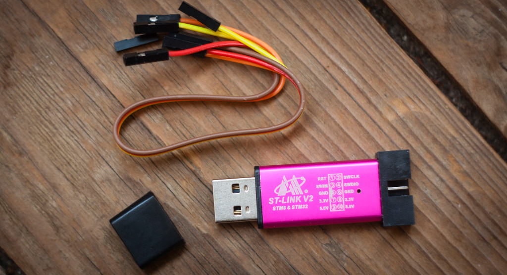

Ho trovato questo articolo che spiega come aggiungere il pin SWO al clone con lo chassis in alluminio:
stlink
https://lujji.github.io/blog/stlink-clone-trace/

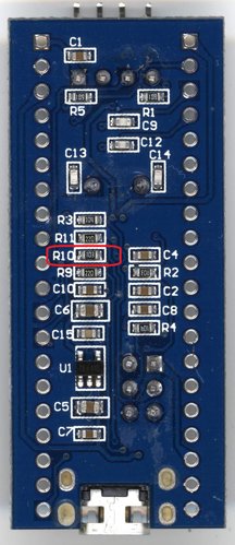

Blue Pill Back
Per chi volesse utilizzare l'interfaccia USB:
La resistenza R10 dovrebbe essere 1.5K. Sul modulo é montata erroneamente da 10K. Il computer al quale si vorrebbe collegare il modulo non riconosce correttamente l'interfaccia USB.
Si può sostituire la resistenza con una corretta da 1.5K.
Oppure, nel firmware del micro, si configura come output la porta A12, si introduce un breve ritardo (200ms) e poi si inizializza il driver della USB. Testato funziona!
