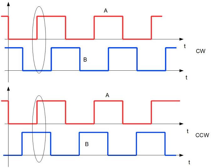

Galaxi93 ha scritto:In che senso hanno i canali sfasati di 90° elettrici? E poi i pensavo di utilizzare semplicemente un led ad infrarosso e un foto-transistor o qualcosa del genere per rilevare il fascio luminoso. Forse in questo caso non si chiama più encoder...
Osserva questa immagine.
Rappresenta i segnali A e B in uscita da un encoder TTL. L'immagine propone due grafici: quello superiore che (per convenzione) mostra la rotazione oraria (CW, Clock Wise) dell'encoder e quella inferiore l'antioraria (CCW = Counter Clock Wise).
Supponiamo di poter scatenare l'interrupt sul fronte di salita del canale A; analizza quello che accade nell'intorno del fronte, all'interno dell'ovale. Osservando B nel momento in cui si scatena l'interrupt si può distinguere il caso in cui la rotazione sia oraria (B = 0 logico) da quella antioraria (B = 1 logico).
Un sistema costituito da fotodiodo, fototransistor e disco forato è ancora un encoder; la risoluzione probabilmente sarà limitata ma sempre di encoder ottico si può parlare.
L'Interrupt On Change è un sistema adottato per poter rilevare variazioni di stato di una porta fisica; l'interrupt si scatena tanto sui fronti di salita quanto sui fronti di discesa e questo, come puoi immaginare, può permettere la misura della distanza temporale (intervallo) tra due fronti e quindi misurare ad esempio la durata di un'onda quadra. Nel tuo caso il sistema IOC è adottabile, con qualche accorgimento; all'interno della ISR dovrai escludere tutti gli eventi di interrupt riconducibili (ad esempio) a fronti di discesa e contare solamente quelli relativi ai fronti di salita. Il conteggio degli impulsi ti da lo spazio percorso: il numero va incrementato quando piloti i motori in senso positivo e decrementato viceversa. Ma cosa accade se stai pilotando il motore in avanti e per qualche ragione la ruota viene trascinata all'indietro? Gli impulsi che giungono al PIC vanno ad essere incrementati in quanto tu stai pilotando con logica "motore avanti" mentre il robot sta andando all'indietro... Ecco perché è utile disporre di due canali (A e B). Ma se vuoi, questa è una sofisticazione, per il tuo robot. Credo che la soluzione che tu vai a prospettare possa essere sufficiente.

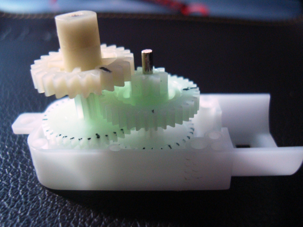

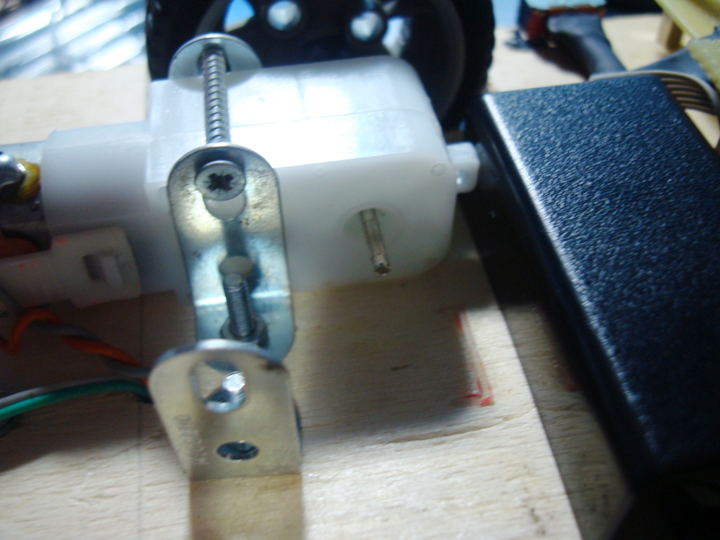

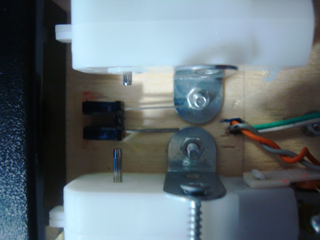

E non so... lo spazio c'è, però non so cosa fare precisamente... Ti allego qualche foto.
Motore1
Motori + encoder
Riduttore aperto
Secondo te, che risoluzione dovrebbe avere? Intendo, quando dovrebbe essere il passo minimo del robot in cm? Più o meno. Volendo potrei stampare a computer un disco con delle tacchete nere a distanze uguali, su della carta acetata...
