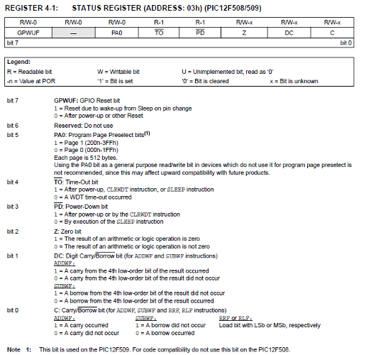

Inoltre se simulo (MPLAB sim) il programma noto che nel registro STATUS il POWER DOWN BIT (cioè il bit 3) cambia stato portandosi a zero subito dopo la lettura dell' istruzione SLEEP, e questo se non erro dovrebbe segnalare l' entrata in stand by del microcontrollore:
Registro STATUS.png (125.41 KiB) Osservato 11563 volte

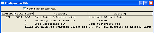

I bit di configurazione sono così settati:
Configuration bits.png (42.54 KiB) Osservato 11561 volte

- Impostare ad '1' il bit 7 del registro OPTION (come già fatto per il bit 6)
- Immediatamente prima di eseguire la SLEEP leggere la porta con una MOVLW GPIO
Verificherei inoltre lo stato delle uscite al momento dello SLEEP, se hai uscite che pilotano carichi (led) potrebbero essere questi la causa del continuo eccessivo consumo.

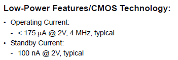

Questo è un PIC "povero", non ha quel granché di periferiche. Però, come dice c1b8, se lasci delle periferiche attive (in questo caso I/O su carichi), è normale che si assorba più corrente.
Puoi provare, per vedere se i consumi previsti dal datasheet li riscontri, a caricare un fw che non fa nulla se non uno misero SLEEP. Metti le porte in INPUT e poi SLEEP... Secondo me il consumo si abbassa.

Ciao ragazzi, grazie mille, abbiamo risolto !
Ho seguito il suggerimento di c1b8, disabilitando il "wake-up on pin change bit" ed ho visto da subito che il microcontrollore riusciva ad entrare in SLEEP. Per come è strutturato il programma però mi serve proprio che il risveglio del PIC avvenga per cambio di stato di GP3 e perciò non potevo lasciare disabilitata tale funzione.
Ho quindi settato nuovamente il registro TRIS GPIO configurando tutti i pin I/O (a parte GP3) come uscite ed impostandole a livello logico basso. Fatto ciò ho riabilitato il "wake-up on pin change bit" e il programma ha funzionato da subito perfettamente.
Gli assorbimenti attuali sono di 350µA con il microcontrollore acceso e di soli 0,3µA con il microcontrollore in SLEEP, adesso tutto torna, come indicato dai grafici 11-2 e 11-3 del datasheet.
A conti fatti quindi mi sa proprio che il microcontrollore in SLEEP ci entrasse ma fosse risvegliato subito dopo da un cambio di stato (dovuto a qualche disturbo) di un qualsiasi ingresso (GP0, GP1, GP3) che prima era lasciato flottante e non fissato da nessuna resistenza di pull-down o pull-up :oops: ...

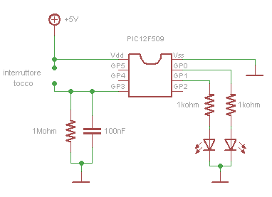

Metto qui lo schema utilizzato attualmente e il codice che permette di far lampeggiare i due led secondo le tempistiche che mi servono:
Schema elettrico.png (3.51 KiB) Osservato 11491 volte
