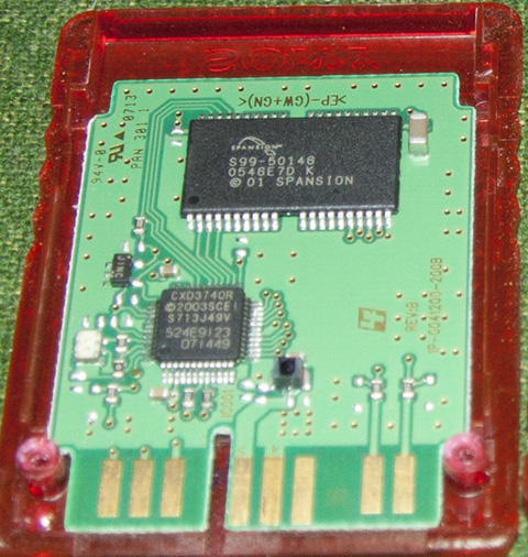

Ciao! Mi sono trovato recentemente fra le mani una memory card di una play station 1. Ho visto che ha i pin per l'alimentazione, due per i dati (D+ D-) e uno per il clock.
Siccome esistono anche le imitazioni (quella che ho io), deduco che il protocollo di comunicazione è conosciuto in qualche modo. Però non ho trovato molto a riguardo, e il chip interno non ha sigla, è di quelli senza case sotto un mucchietto di plastica, extra-lowcost. Per cui dovrei affidarmi a qualcosa su internet.. possibile che non si trovi quasi nulla?
C'è qualcuno cui non pare una completa novità/pazzia/ingenuità?

Questa è una foto del PCB di una memory card 8MB per PS2, si leggono le sigle dei chip.
Card PS2
Questa è la foto originale alla massima risoluzione.
Il chip grande in alto è la memoria flash, quello più piccolo in basso dovrebbe essere il controller, guarda se riesci a trovare qualcosa, ma da una rapida ricerca sembra un chip proprietario della sony e non è detto che tu riesca a trovare qualche datasheet.

Grazie mille! Ah, pare quasi un chip SRAM dalla forma :-P
Confermo, ha le stesse sigle della GPU della Play 1, è proprietario Sony. Ma non importa, perché del controller ho poi pensato non ne fai nulla del datasheet se fosse un micro programmato (non hai il programma).
E' importante invece trovare i timing del protocollo di comunicazione. Io le ho della PS1, hanno al massimo 256KB dovrebber essere facilmente gestibili. Ho poi trovato un documento in cui parlano di questi timing, per cui direi anche di aver risolto, al momento. :D
