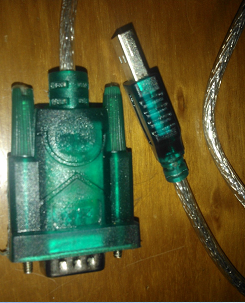

Sul portatile non dispongo della seriale quindi devo utilizzare un adattatore seriale-USB ma il PC non mi abilita la porta.
Ho scaricato anche i driver..ma niente.
suppongo che sia l'adattatore che è un po' vecchiotto,non lo so.
Ecco una foto
Prima di cominciare a capire come programmare avrei desiderio innanzi tutto di riuscire ad interfacciare la scheda col PC.

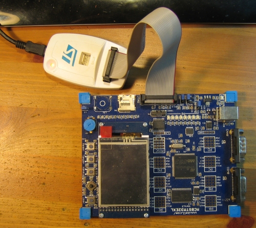

Forse una fotografia può aiutare.
Come puoi notare è una scheda simile alla tua con sopra l' STM32 ed è collegata all' emulatore ST-LINK.
L' emulatore è praticamente il PicKit per gli ARM della ST, tutto qui.
Ed io uso la sceda (non solo quella ma anche i miei lavori) programmando il micro con il suo programmator/emulatore/debugger (chiamalo come vuoi).
Come dicevo prima la scheda monta anche un connettore per la seriale che è posto in basso a destra dell' immagine (quello sopra è per il CAN bus), al quale mi collego con un adattatore come il tuo ma solo per utilizzare la seriale del micro.
Sul uVision.
Sarebbe meglio parlare non di uVision ma di software di sviluppo della KEIL. E' ovviamente composto da un IDE (uVision), da un ottimo compilatore, e da un software per il debugging che è veramente fatto bene.
Quindi io scrivo il programma e poi premo il pulsantino magico per entrare in debug. Il programma mi viene scaricato in automatico nel micro, si apre la finestra di debug e lo faccio partire.
Come vedi uso un approccio normalissimo, diciamo canonico.
Ora l' ST-LINK (il baracchino bianco) costa poco ma funziona solo con gli STM32 come il SAM-ICE funziona solo con gli ARM della Atmel. Insieme alla scheda della KEIL (quella della foto) mi è stato fornito anche una versione piccolina dell' U-Link che va bene per tutti gli ARM.
Ma fra gli emulatori per ARM quello che preferisco è il J-Link. Io ho la versione "edu" fatta proprio per gli studenti e funziona benissimo con tutti gli ARM.
E questo è quanto, di più nin zò. :mrgreen:

grazie Foto UtenteTardoFreak dell' articolo che reputo sia FONDAMENTALE.
Ma a me, con quella scheda di sviluppo che possiedo, non serve l'emulatore giusto?
Cioè io e te volendo otteniamo la stessa cosa ma con metodiche diverse...perché in sostanza la programmazione è identica se usiamo uno stesso ARM,giusto?
