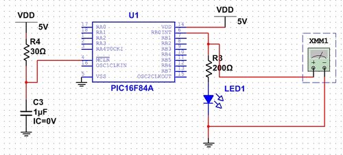

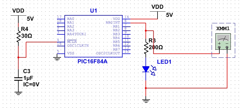

Salve a tutti, mi sento abbastanza stupido nel porre questa domanda ma aimè non trovo una soluzione.
Volevo fare delle simulazioni si microcontrollori tramite multisim e subito mi sono trovato davanti a un muro.
Ho cercato di semplificare all'essenziale il circuito in modo da rendere più semplice l'identificazione del problema.
il codice scritto in c è il seguente (anche questo ridotto all'essenziale)

il problema è che quando imposto RB0 a 1 ottengo una tensione di solo 1,5 V rispetto a massa e una corrente di appena 300uA! Se imposto RB0 a 0 effettivamente la tensione va a zero. Insomma il programma viene effettivamente compilato ma le tensioni e le correnti in uscita non sono certo quelle che mi aspettavo.
Ho provato sia a far compilare il codice in C a multisim sia a inserire direttamente l' hex compilato tramite mplab.
Vi ringrazio in anticipo per le risposte

E se togli il LED? La tensione con circuito aperto sale a 5V?
Come hai impostato i configuration bit?
Non mi fido molto dei simulatori...

Se tolgo il led o metto delle resistenze dell'ordine del Mohm ottengo qualcosa prossimo ai 5V. I configuration bit che ho inserito li trovi commentati nel programma.... da inserirli o meno il risultato che ottengo è lo stesso... il problema è sicuramente del simulatore, ma se possibile vorrei risolverlo visto che multisim ha veramente un potenziale enorme.

Nel codice non ho trovato i conf bit, nemmeno commentati :?
Un consiglio: cambia il valore di R4 e portalo a 10k. Prova a togliere C3.
Paolo.
