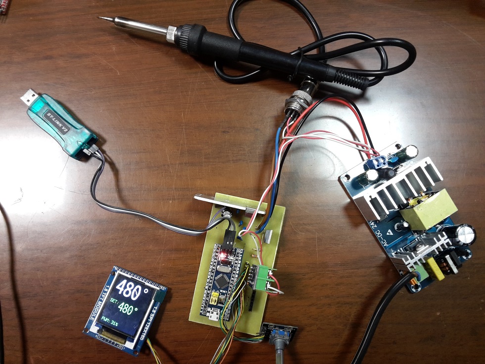

Dopo aver acquistato alcuni modulini STM32 consigliati da Foto UtenteTardoFreak ed aver fatto qualche piccolo esperimento,ho deciso di realizzare un progettino concreto per avere qualche stimolo in più.
Purtroppo non ho molto tempo a disposizione e sono mesi che dedico i pochi momenti liberi per portarlo avanti.
Sono arrivato al punto in cui il progetto è funzionante ma ha bisogno di essere perfezionato.
ho pensato di condividere qui la mia esperienza perché possa essere di aiuto a chi sta imparando come me.
Il materiale è stato tutto acquistato su aliexpress per una spesa complessiva di circa 15€.
Ho cercato di rendere modulari i componenti software in modo di poterli riutilizzare facilmente.
Ho inserito piu commenti possibile.

La stazione ha due modalita di funzionamento:
Normalmente è possibile solo regolare la temperatura tramite l'encoder.

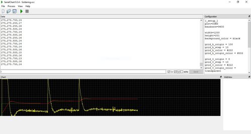

Oppure, tenendo premuto lo switch dell'encoder all'accensione, si entra in modalità settings, dove si potranno impostare i parametri del controllo PID e monitorare il comportamento del PID con il programma SerialChart:
SerialChart
La parte di regolazione di tensione andrebbe migliorata : LM7809 scalda parecchio. La verità è che avevo disponibili questi componenti e ho accroccato alla meglio la sezione alimentazione.
I valori di temperatura rilevati dalla termocoppia sono parecchio più alti rispetto alla temperatura reale della punta del saldatore.
Occorre implementare una procedura di calibrazione. Quando avro tempo cerco di mettere su la parte software. E' necessario misurare la temperatura della punta con una sonda esterna.
Si potrebbe anche implementare uno standby del saldatore se rimanesse sullo stand per un tot tempo. Sullo schema ho previsto questa funzione (pin B1) ma ancora devo trovare una scatola che contenga il circuito e metteci una forcella per sorreggere il saldatore.
Dopo aver acquistato l'alimentatore da 24 V dc, mi sono accorto che i saldatori commerciali utilizzano la 24 V AC. Quindi immagino che anche il saldatore acquistato sia stato ideato per funzionare in alternata. Se così fosse il valore efficace dovrebbe essere di 17V.
Su Aliexpress mi dice che il saldatore è 24 V 50W... La resistenza del filamento è di 13 Ohm, quindi in teoria dovrebbe sopportare i 24 V DC. Per non rischiare ho limitato il duty cycle all 80%.

ho cercato di calibrare con una termocoppia esterna.
Purtroppo la differenza è di piu di 200°. Penso che la termocoppia interna sia troppo a contatto con il filamento della termoresistenza. Credo che saldatore non valga neanche i suoi 3€.
Peccato perché non era cosi malvagio il progettino, ma non credo di poterlo portare avanti. :(

Ho assemblato a mia volta una stazione di saldatura con un saldatore simile al tuo ed il risultato non mi ha soddisfatto, il controller rileva una temperatura di oltre 350 gradi quando lo stagno 63/37 inizia giusto a fondere.
Il problema dovrebbe risiedere nell'accoppiamento elemento riscaldante-punta che è molto lasco. Giusto per non buttare il tutto potresti procurarti uno stilo con elemento riscaldante T12, che integra riscaldatore, sensore e punta. Dovrebbe usare la stessa termocoppia ed ha sempre un prezzo vile. Essendo tutto integrato credo dovrebbe avere meno problemi.
