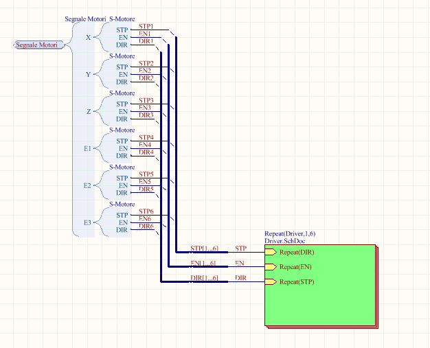

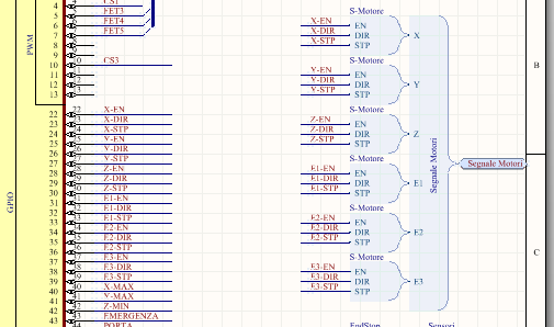

Ciao ragazzi vi scrivo qui per chiedervi qualche consiglio su come utilizzare al meglio Altium, allora il "problema" che ho trovato è questo: devo connettere la mia MCU a 6 driver per controllare motori passo passo (X,Y,Z,...) ogni motore ha come segnale di comando (DIR,EN,STP) quindi ho fatto questo:

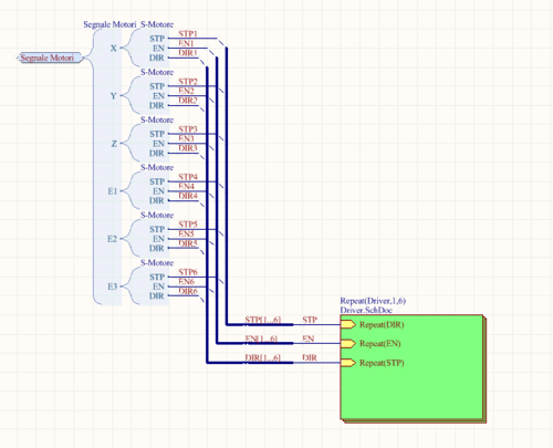

ora per portarlo a ogni singolo driver senza dover disegnare 6 driver differenti ho fatto cosi:
Come vedete questo secondo passaggio è davvero brutto :( non c'è un modo più efficace ?
Ho già provato a mettere in ingresso ai driver come porta invece dei pin DRI,EN e STP l'harness S-Motore che darebbe la cosa più giusta ma non riesco\non so poi come dirgli di connettere a S-Motore dei vari assi
Accetto qualsiasi consiglio :D
