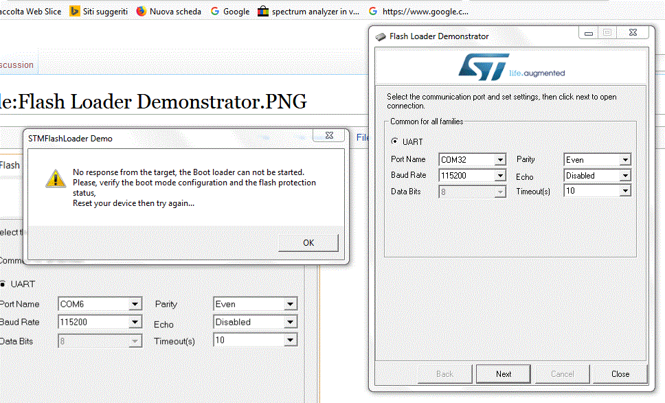

Salve a tutti,
ho seguito le procedure collegando la scheda al PC tramite un interfaccia USB/ttl che vede sulla porta com32.
Fino aqui tutto bene, poi scarico il sw dal sito ST per il download del bootloader ma mi da errore e non carica dandomi questo messaggio che allego.
grazie per l'aiuto
Antonio

[2] Re: problemi caricamento bootloader black pill STM32f103
Messaggioda Foto Utentepusillus » 6 nov 2018, 7:41
Ha settato BOOT0 a 1 e BOOT1 a 0 e fatto reset del micro?

[3] Re: problemi caricamento bootloader black pill STM32f103
Messaggioda Foto Utenteaduri » 6 nov 2018, 9:21
Si ho messo i ponticelli correttamente ma quando do il reset col pulsante sulla schedina rimane acceso il led rosso e non vendo nessun lampeggio classico di quando si fanno queste operazioni.
Ho collegato RX e TX dell'interfaccia alla schedina ai pin A9 e A10 non capisco perché li definiscono PA9 e PA10, non vorrei aver fatto dei collegamenti errati.
grazie
Antonio

[4] Re: problemi caricamento bootloader black pill STM32f103
Messaggioda Foto Utenteluxinterior » 6 nov 2018, 9:36
AN2606 dice che per entrare nel boot loader il micro deve ricevere 0x7F sulla porta seriale
Hai verificato se il PC invia periodicamente 0x7F sulla seriale ?
Hai verificato le connessioni RX e TX è facile confondersi e invertire le connessioni.
Se misuri con un tester dovresti vedere 3.3V a riposo su entrambe le linee altrimenti potresti avere edlle tesnioni "stupide" dovute a linee floating

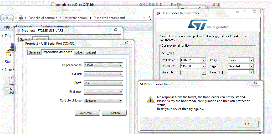

[6] Re: problemi caricamento bootloader black pill STM32f103
Messaggioda Foto Utenteaduri » 6 nov 2018, 23:21
Sì ha 3,3V il settaggio dell'interfaccia UART/TTL è quello allegato a 115200 baud 8 bit e parità.
Non so più cosa fare.
ciao
Antonio

[7] Re: problemi caricamento bootloader black pill STM32f103
Messaggioda Foto Utentepusillus » 7 nov 2018, 8:21
Non hai un altro modulo? Potrebbe essere difettoso.

[8] Re: problemi caricamento bootloader black pill STM32f103
Messaggioda Foto Utenteluxinterior » 7 nov 2018, 8:40
Hai provato a scendere col baudrate Prova a 9600 o anch emeno poi provi a salire
L'AN2606 dice che il bootloader usa l'autobaud magari non riesce a riconoscere il pattern per 115000
