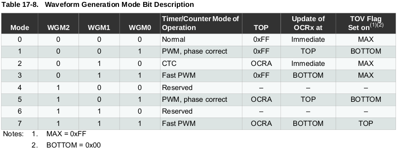

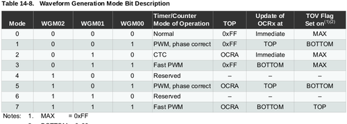

Attualmente per iniziare a scrivere del codice ho iniziato dal timer 0 (8-Bit)
Timer 0:
Impostandolo nelle modalità 2 5 e 7 il valore di TOP dovrebbe essere impostato su OCRA e provando a compilare mi esce fuori ‘OCRA’ undeclared (first use in this function).

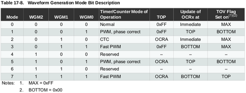

Guardando il datasheet, per il timer 2 dice che esiste un registro di TOP ed è sempre OCRA (inesistente)
Timer 2:
Come è possibile?

Non trovi OCRA perché l’AT328 è un processore ad 8 bit, mentre L’Output Compare Register A è a 16 bit.
Il datasheet infatti, a pag.91 dice:
The TCNT1, OCR1A/B, and ICR1 are 16-bit registers that can be accessed by the AVR® CPU via the 8-bit data bus.
The 16-bit register must be byte accessed using two read or write operations. Each 16-bit timer has a single 8-bit register for temporary storing of the high byte of the 16-bit access. The same temporary register is shared between all 16-bit registers within each 16-bit timer. Accessing the low byte triggers the 16-bit read or write operation. When the low byte of a 16-bit register is written by the CPU, the high byte stored in the temporary register, and the low byte written are both copied into the 16-bit register in the same clock cycle. When the low byte of a 16-bit register is read by the CPU, the high byte of the 16-bit register is copied into the temporary register in the same clock cycle as the low byte is read.
Not all 16-bit accesses uses the temporary register for the high byte. Reading the OCR1A/B 16-bit registers does not involve using the temporary register.
To do a 16-bit write, the high byte must be written before the low byte. For a 16-bit read, the low byte must be read before the high byte.

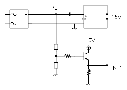

Il circuito per il zero crossing: (INT1)

PietroBaima ha scritto:Non trovi OCRA perché l’AT328 è un processore ad 8 bit, mentre L’Output Compare Register A è a 16 bit.
OCRA non c'è, infatti il compilatore mi restituisce
daniele1996 ha scritto: ... ‘OCRA’ undeclared (first use in this function) ...
La tabella 14-8 è del timer 0 (8Bit) e la 17-8 è del timer 2 (8Bit).
La tabella del timer 1 è la 15-5 dove dice che in alcune modalità il valore di TOP è in ICR1 e in altre è in OCR1A, metre in altre ancora il valore di TOP è prefissato ad un certo valore.
Quello che dici tu è il registro OCR1A che sarebbe il valore di inversione di livello logico del timer 1 canale A (connesso a PB1)...

daniele1996 ha scritto: La tabella 14-8 è del timer 0 (8Bit) e la 17-8 è del timer 2 (8Bit).
ICR sta per Input Capture Register e serve per misurare eventi esterni.
Se vuoi, per esempio, misurare la durata del livello alto di un segnale esterno sincronizzi l’avvio del timer con il fronte in salita di un segnale esterno e leggi il ICR sul fronte in discesa.
Alle volte, per esempio per sincronizzare dei PWM è comodo avere il registro del compare match sull’ICR.
daniele1996 ha scritto: Quello che dici tu è il registro OCR1A che sarebbe il valore di inversione di livello logico del timer 1 canale A (connesso a PB1)...
No, è connesso a PB1 se lo programmi in tale modo. Puoi programmarlo per invertire il bit di uscita al compare match, portarlo a uno, portarlo a zero… Guarda le tabelle 15.2 e 15.3

daniele1996 ha scritto:...
Guardando il datasheet, per il timer 2 dice che esiste un registro di TOP ed è sempre OCRA (inesistente)...
Quale compilatore stai usando ? Se è il GCC per AVR il nome del registro è OCR0A, ogni nome di un registro del timer ha il numero del timer a cui si riferisce.
