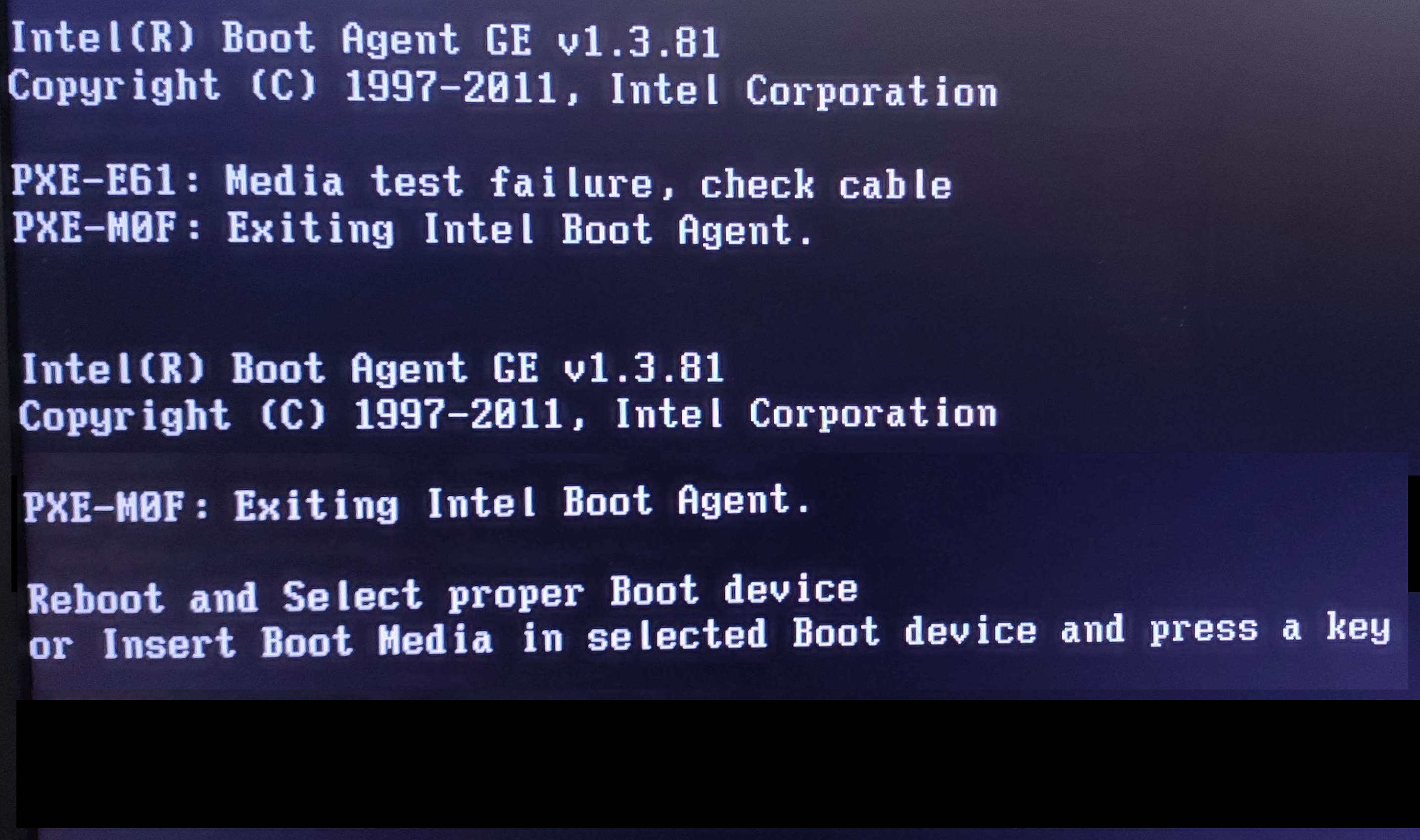

Buongiorno, avevo un hd con su W10, installato su scheda madre Asrock,l'avevo clonato e l'avevo messo su un'altra scheda madre, Intel, e funzionava perfettamente.
Ora su Asrock ho installato W11, l'ho clonato e lo messo sulla scheda madre Intel, ma ora non fa il boot, escono alcune scritte e mi chiede di riavviare.
Naturalmente il clone funziona benissimo sulla scheda madre dove è stato installato.
E' risolvibile?
Clone di W11 non va su altra scheda madre

I messaggi riguardano PXE.
Preboot Execution Environment (PXE), ovvero ambiente di esecuzione pre-boot indica un metodo per eseguire il boot di un computer utilizzando una connessione di rete ethernet.
Stai tentando di fare il boot dalla scheda di rete. Nel bios devi disabilitare PXE

lino9999 ha scritto:clonato E' risolvibile?
Primo:
Come è stato clonato ?
TPM, secure boot, uefi/legacy sono stati configurati correttamente ?
Secondo:
La schemata è del boot PXE (da rete) e ti dice che non vede il cavo di rete perciò niente boot
Nella dal bios il disco risulta ?

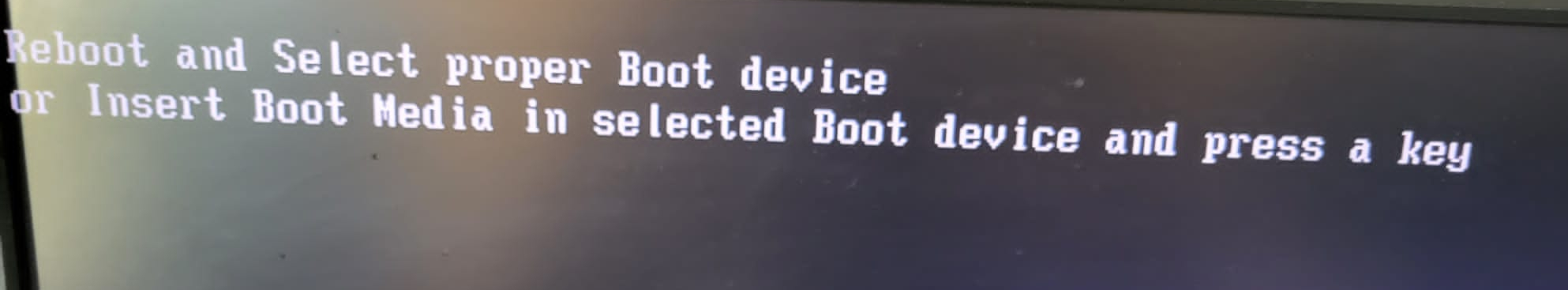

Ho tolto il boot dalla rete, ho tolto gli altri hd, e ora mi esce il messaggio di quando non vede il boot.
Nel bios gli ho detto di avviarsi da quel hd ma niente.
Per la clonazione ho usato Disk genius, mai fallito.

Il passaggio da win 10 a win11 su un hd ssd che ho utluizzato su due laptop diversi...HP e Lenovo mi ha causato problemi simili che non ho avuto con il solo win10. Dipiù non posso dire.
Il mio socio è stato d'accordo e ha installato il bootloader consigliato da ThEnGi, rEFInd,non c'era altro modo.
