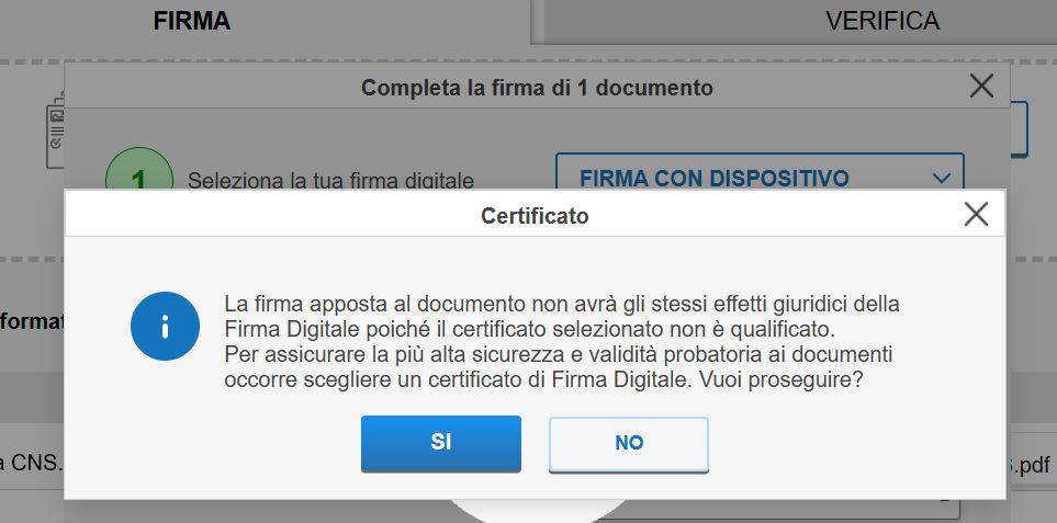

Questo il messaggio di arubasign prima di apporre la firma quando ho inserito nel lettore la tessera sanitaria

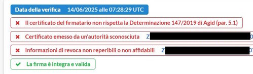

Questo il risultato della verifica con il verificatore on line di poste:

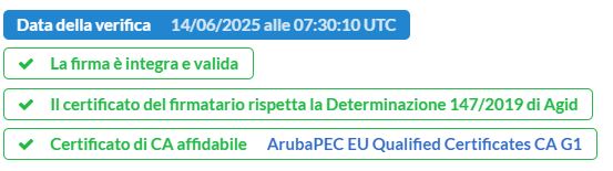

Se verifico il file firmato con la tessera di aruba invece tutto positivo:
