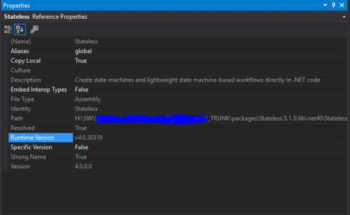

[8] Re: Applicazioni .NET che non partono
Messaggioda Foto Utenteboiler » 28 ott 2020, 15:14
L'applicazione crasha prima di arrivare a caricare l'interfaccia grafica.
Questo il motivo per cui sembra non partire.
Il crash avviene al momento dell'instanziazione di un oggetto di tipo stateless.
Stateless è una classe che uso nel programma e che integro direttamente in VisualStudio con Nuget.
L'eccezione che viene generata ha come messaggio qualcosa di simile (l'ho tradotta ad occhio, il crash mi avviene solo su un sistema operativo in danese, e quindi in questa lingua è il messaggio originale #-o )
Codice: Seleziona tutto
Il file o l'assembly 'Stateless, Version=4.0.0.0, Culture=neutral, PublicKeyToken=93038f0927583c9a' o una delle sue dipendenze non è stata caricata. Il file non è stato trovato.
Stateless.dll lo distribuisco assieme all'eseguibile e si trova nella stessa cartella.
Sulla macchina in Danimarca c'è installato il .NET Framework in versione 4.8.
Il mio programma ha come target il framework 4.0. Dovrebbe partire senza problemi sul 4.8, no?
Il NuGet Manager in VisualStudio mostra queste dipendenze per Stateless:
Mi pare di capire che nel mio caso (Framework 4.0) non ci siano dipendenze che devono essere soddisfatte sull'host in esecuzione.
Queste le proprietà della referenza Stateless in VisualStudio:
Anche qui mi sembra tutto a posto.
Non so bene che pesci pigliare... :cry:
Idee?
Grazie, Boiler
