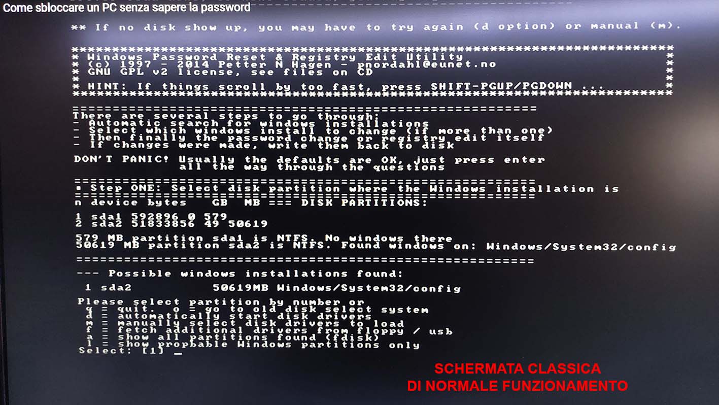

Ciao a tutti voi,
dopo un riavvio per un aggiornamento automatico (fatto tutto in automatico) il mio Windows 10 non mi riconosce più la mia password nel mio Lenovo Yoga 500-15IBD
Ho tentato con i seguenti rimedi... ma non sono riuscito
https://www.youtube.com/watch?v=rBOmEDghm1M
https://www.youtube.com/watch?v=YIenrYp3LiM&t=25s
Premessa: ho già altre volte risolto ad amici e parenti con la seconda soluzione ma questa volta non sono riuscito, anzi addirittura non riesco neppure a selezionare il disco interno col Windows installato (guardate immagine allegata). Quale potrebbe essere la motivazione? ?%
Datemi qualche consiglio su come resettare la password

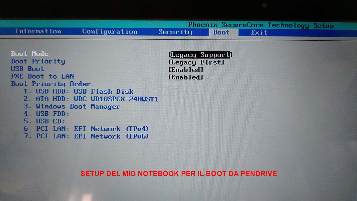

Così su due piedi mi sembra un problema di avvio dovuto ad aggiornamento/installazione non riuscita o fiel di avvio corrotto. Proverei a far partire da USB - con SO su USB - settandolo nel setup...semprechè la password mancante non ti inibisca l'accesso al setup.

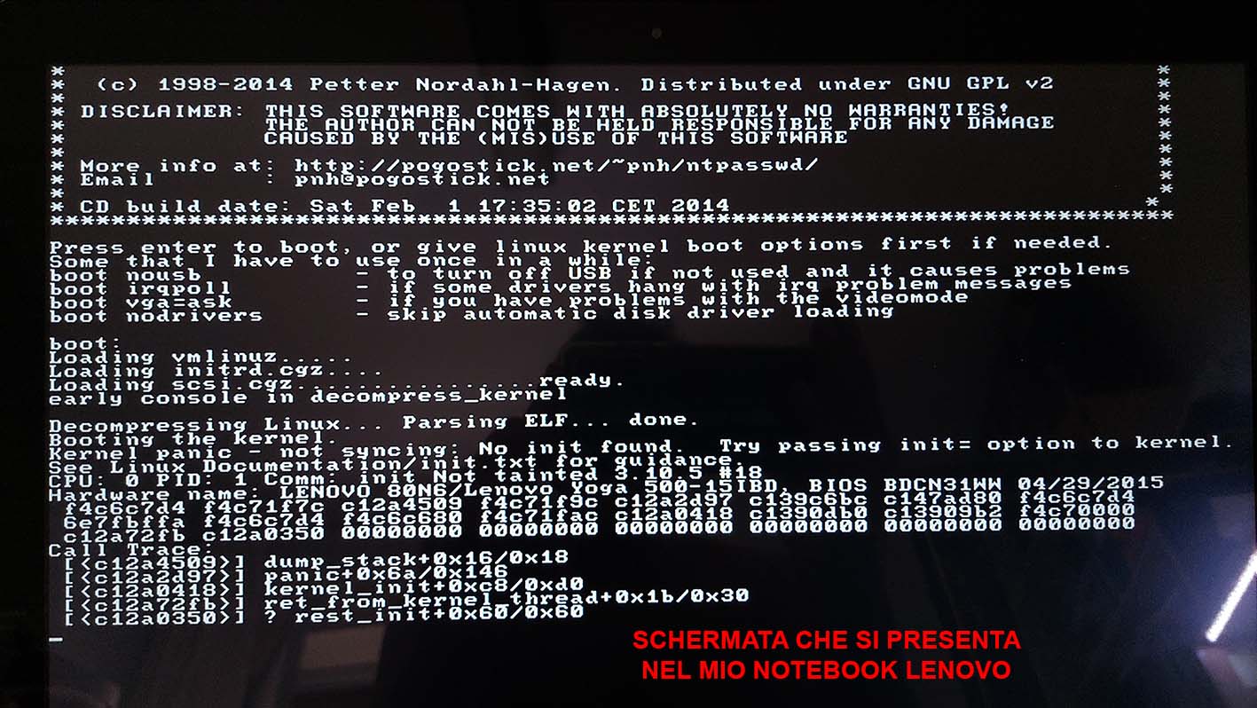

Vi chiedo una cosa che per me è anomala: ho usato il togliere del primo link ma quando lo apro mi da 4 account ma, ma il nome dell'account che voglio bypassare non è in lista...non capisco il motivo...

Ragazzi ho provato i due metodi da voi consigliati ma continua ancora a chiedermi la password..
Credo che dovrò smontare l'HDD e montarlo nel mio PC fisso per il recupero dei file...

Se hai utilizzato veramente lo strumento software che ho indicato non è possibile che ti chieda ancora la password. Probabilmente ha sbagliato qualche passaggio. Potresti anche creare un nuovo utente ed entrare con quello per sostituire la password del vecchio utente.
