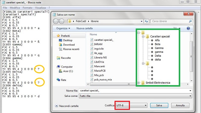

Capisco, per trovare il vero motivo avrei bisogno di maggiori informazioni. Sto lavorando anch'io a certi aspetti di FidocadJ di basso livello e non vorrei cadere in trapole che e' meglio evitare fin dall'inizio.
Se riuscissi a postarmi i file originali e darmi la sequenza esatta delle operazioni che hai tentato mi sarebbe di grande aiuto. E penso non a me solo ma anche ad altri. Proprio DarwinNE ci diceva che non si era preoccupato molto ma aveva semplicemente determinato l'encoding implementando poi il tutto in Java.
I quadratini sembrano un encoding non compreso ... ma qui appunto occorrono maggiori info.

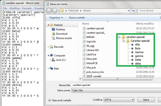

Allora.. presumibilmente, la prima volta che ho salvato, ho salvato in ANSI:
Quando non sono riuscito a inserire i caratteri unicode, ho salvato come UTF-8
(qui per far la prova, ho convertito il file "buono" in ANSI e nell'immagine lo sto salvando in UTF-8):
Questo è quello buono, che avevo modificato e salvato con PSPad:
Se hai voglia di spiegare, fallo; ma come ad un bambino, ché manco di basi solide
