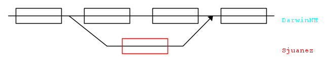

Sequenza che genera guai:
Qui noti come mentre io faccio le mie modifiche, tu fai le tue. Ovvio che quando cerchi di fare il merge Git non sa quali tenere e ti genera il conflitto.

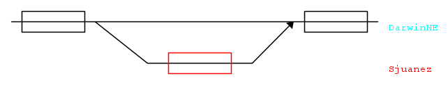

Sequenza salva ulcera:
Questa è la famosa FF che sarebbe il merge di una commit cronologicamente successiva alla tua. E nel frattempo tu non hai lavorato ai file. O meglio: è mia responsabilità prendere la tua versione più recente prima di mandarti la mia commit.
La tua responsabilità, se vogliamo facilmente evitare guai, è quella di applicare solo merge ff.

Sjuanez ha scritto:Questa è la famosa FF che sarebbe il merge di una commit cronologicamente successiva alla tua. E nel frattempo tu non hai lavorato ai file. O meglio: è mia responsabilità prendere la tua versione più recente prima di mandarti la mia commit.
Esatto, è quello che ho capito anch'io :ok:
Sjuanez ha scritto:La tua responsabilità, se vogliamo facilmente evitare guai, è quella di applicare solo merge ff.
Beh, se fosse possibile fare i merge cliccando su un bottone sul sito di GitHub, non nascondo che la cosa è molto comodosa :oops: Anche perché posso farlo da cellulare e non ho bisogno di avere un calcolatore ed un terminale Unix sottomano (che poi ho anche sul cellulare, ma vabbé...)
Però non so se sono merge ff, quando avrò tempo mi studierò la questione.
