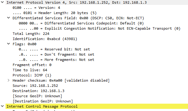

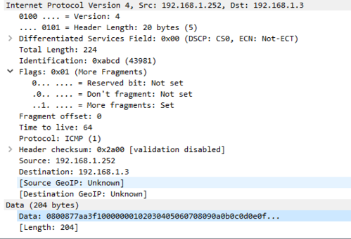

Forse mi sono espresso male.. Le opzioni esistono ma non sono obbligatorie, tanto è vero che alcune vengono ignorate dai nodi ip o fanno scartare il pacchetto (per questioni di sicurezza), quindi non le ho messe..e gli altri pacchetti senza opzioni funzionano.
Da wireshark sembra che se nell'header ip, il bit more fragment è settato, viene comunque consumato ma non riconosciuto. Stesso pacchetto con more fragment a zero, viene consumato e interpretato correttamente (segnala checksum errato, ma ha ragione).
frammento con more fragment settato
pacchetto con more fragment a 0

Messaggioda Foto Utenteluxinterior » 15 giu 2016, 14:24
Guarda qui
https://ask.wireshark.org/questions/222 ... gmentation
Se vedi la priam immaigne mi sembra che abbia iil flag di frammentazione a 1 e gli riconosce il pacchetto ICMP potrebbe esserci qualcosa che non va nel tuo header
che poi non capisco sembra che flags = 0x01 indichi more fragments mentre guardando le ute imamgini dovrebbe essere 0x04
