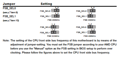

Qualcosa ancora mi sfugge dall'afferrare a pieno il concetto, probabilmente a causa della mia scarsa conoscenza in materia
In base a quello che hai detto, non riesco a capire questa dicitura del manuale. Sembrerebbe che anche lo FSB si possa modificare tramite jumpers, ma solo per 4 scaglioni di frequenza.

A quanto pare puoi modificare FSB tramite jumper.
FSB:RAM impostato su auto viene rilevato da solo, ma quando si overcklocca, meglio impostarlo manualmente perché potrebbe selezionarsi uno troppo alto per la RAM.
Prima di fare tutta una serie di ragionamenti posta le schermate che ti ho chiesto e visto che ci sei scrivi anche come sono messi i jumpers FSb e FID.

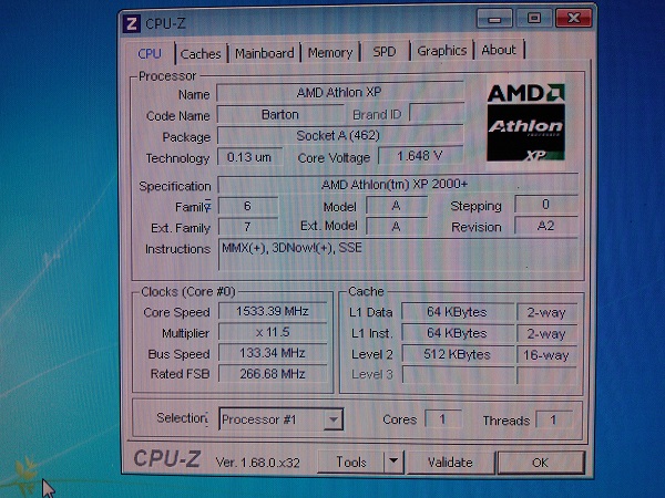

Intanto ho provato da bios a mettere le configurazioni di default, ma niente, vede la CPU come Athlon XP barton, ma nulla riguardo la frequenza.
Ho controllato i jumpers, ed ho trovato che quelli per lo FSB erano settati, come previsto, per un FSB di 200Mhz. Quelli per il moltiplicatore, invece, per mia grande sorpresa non c'erano!
Allora ho fatto una prova, ho settato tramite jumpers lo FSB a 266Mhz e il moltiplicatore(sempre tramite jumpers) a 14, ho acceso il tutto e...
Niente di che, il PC riconosce come processore un barton 2000+ lo FSB effettivamente è a 266Mhz ma il moltiplicatore non è variato, è rimasto a x11,5 ecco la schermata:
Conclusioni? Io non ci sto capendo più nulla o.o

[155] Re: Resuscitiamo un PC.
TROVATOOOOOOOOOOOOOOOOOOOOOO
Almeno, credo :P
Dopo lunghe ricerche, ho scoperto che i barton di quegli anni hanno il moltiplicatore bloccato, per questo non varia, quindi ho incrociato le informazioni ed il mio processore(avendo x11.5) dovrebbe essere un:
Athlon XP 2600+ 1917 MHz 512 KB 333 MT/s 11.5x 1.65 V 68.3 W September 21, 2003 AXDA2600DKV4D
E quindi per anni l'ho utilizzato a circa metà del suo potenziale!!
A questo punto che configurazione mi consigliate? Grazie :)
Almeno, credo :P
