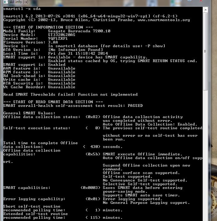

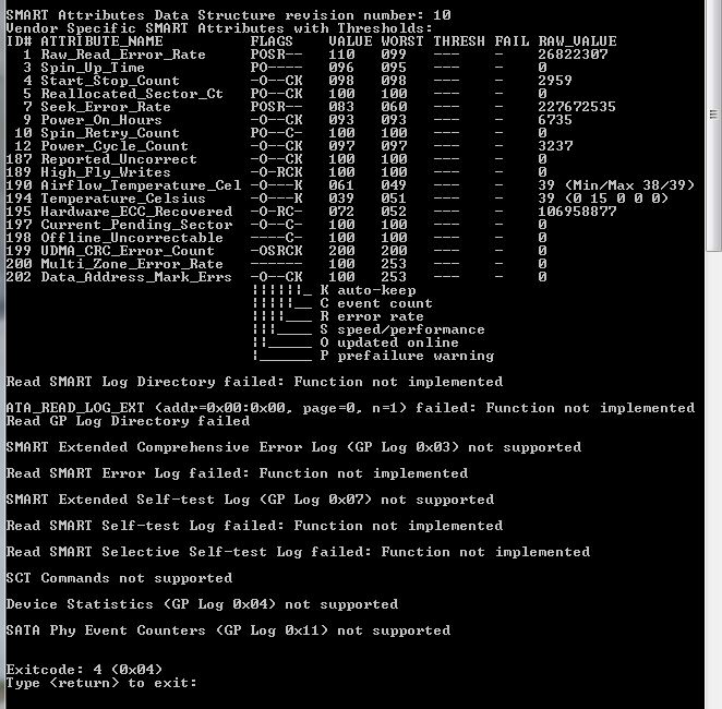

Surriscaldamento dell'HD

Ma no!
39°C va benone per un disco. Si può fare meglio, ok. ma non è assolutamente una temperatura critica.

Messaggioda Foto UtenteDR1 » 31 gen 2014, 16:26
Il valore peggiore della temperatura è 51°C.
E il flusso d'aria e quasi sulla soglia.

Messaggioda Foto UtenteDR1 » 31 gen 2014, 16:52
Quel modello di HD funziona fino a 60°C.
Quindi surriscaldamento escluso.
Ultima deframmentazione ?

[29] Re: Avviamento PC lento: RAM o HDD
Messaggioda Foto UtenteZG84 » 31 gen 2014, 17:12
DR1 ha scritto:di recente ?
si 2009 la versione driver più aggiornata di alcune componenti (:OO:)
Il PC è stato assemblato nel 2005 i driver sono tutti aggiornati e installati correttamente.
L'unica periferica installata che continuano a rilasciare driver è la scheda video :mrgreen:
Il problema me lo fa da due giorni e non ho fatto niente di strano, ne nuove installazioni ne altro.
Il dubbio dell'HDD mi era venuto sta mattina col ticchettio famoso che fanno gli HDD in fase di agonia.
Siccome il mio PC è un volpone e le uniche due volte che mi ha lasciato a piedi è stato di domenica mattina, una volta l'alimentatore e l'altra sinceramente non mi ricordo
volevo evitare di essere preso alla sprovvista e se magari con il tool si riusciva a capire se effettivamente stava partendo ne avrei preso già un altro....è anche vero che l'ultimo HDD esterno che ho avuto c'ha messo parecchi mesi a morire...l'avviamento avveniva tramite pugno :mrgreen:
Adesso masterizzo l'ISO per la RAM e al prossimo riavvio faccio il test tanto per vedere

Messaggioda Foto UtenteFedericoSibona » 31 gen 2014, 17:31
Se hai tutti HDD Seagate/Maxtor esiste il Seatools for windows per verificarne il corretto funzionamento.
