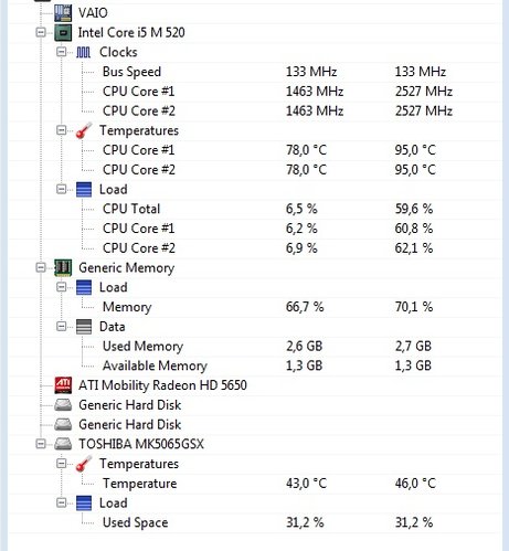

Eccomi, allora Foto UtenteRussell, ho disattivato la scheda video e per ora sta filando tutto liscio (non so che scheda stia utilizzando, forse una VGA standard). Ho fatto una scansione completa del sistema con AVG e ha rilevato 8 minacce che ho spostato in quarantena.
Foto Utenteantonyb ho installato open hardware monitor ed ecco il risultato:

elettric561 ha scritto:Allora, aggiornamenti sulla situazione.
Ieri, vedendo che il problema è il surriscaldamento del PC, ho deciso di acquistare una base con ventola.
Pessima idea, cosi attiri piu polvere.

Quindi in pratica che fa? funziona?
Certo invece di acquistare la ventola supplementare sarebbe stato meglio pulire il dissipatore interno.
