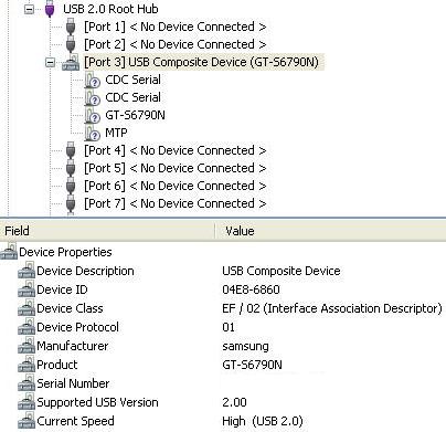

[22] Re: Driver USB per Samsung Galaxy - non lo riconosce
Messaggioda Foto UtenteWALTERmwp » 28 mar 2015, 4:04
Allora
ultrasound91 ha scritto:nella schermata in basso vedi quale è l'id hardware e me lo dici.
se il "id hardware" corrisponde al campo "Device ID", il valore è 04E8-6860, rilevato tra gli "USB Devices"; ha senso ?
Grazie.

[23] Re: Driver USB per Samsung Galaxy - non lo riconosce
Messaggioda Foto Utenteultrasound91 » 28 mar 2015, 4:07
No. Puoi fare uno screenshot e ritagliarlo?

[24] Re: Driver USB per Samsung Galaxy - non lo riconosce
Messaggioda Foto UtenteWALTERmwp » 28 mar 2015, 4:15
Eccolo

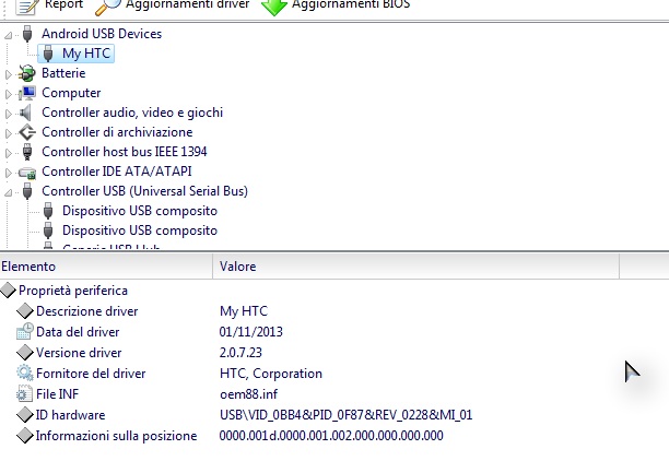

[25] Re: Driver USB per Samsung Galaxy - non lo riconosce
Messaggioda Foto Utenteultrasound91 » 28 mar 2015, 4:22
Ti mancano ben 4 driver.
Se clicchi su ognuno dovresti vedere una schermata come la mia, dove l'ID inizia per USB\.

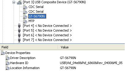

[26] Re: Driver USB per Samsung Galaxy - non lo riconosce
Messaggioda Foto UtenteWALTERmwp » 28 mar 2015, 4:28
Questo è il dettaglio su GT-S6790N
W - U.H.F.
30,2k 4 8 13
Messaggi: 8990
Località: le 4 del mattino
[27] Re: Driver USB per Samsung Galaxy - non lo riconosce
Messaggioda Foto Utenteultrasound91 » 28 mar 2015, 4:29
Bene, ora dovresti darmi per esteso tutti e 4 gli id hardware.

[28] Re: Driver USB per Samsung Galaxy - non lo riconosce
Messaggioda Foto UtenteWALTERmwp » 28 mar 2015, 4:34
Il valore è sempre lo stesso a differenza degli ultimi due caratteri che sono, rispettivamente:
_01
_03
_05 ( ... quello dello screen precedente)
_00
Cosa consentirebbero di identificare a parte, forse, in modo univoco il mobile ?

[30] Re: Driver USB per Samsung Galaxy - non lo riconosce
Messaggioda Foto Utenteultrasound91 » 28 mar 2015, 4:46
Scarica questo file, estrai soltanto la cartella usb_driver, quindi per la periferica USB\Vid_04e8&Pid_6860&Rev_0400&MI_05 prova a fargli a cercare il driver nella cartella, e se non va prova l'installazione manuale del file .inf.
