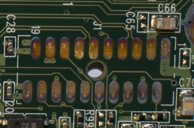

Io proverei a cambiare l'alimentatore, ma prima ancora proverei a pulire i contatti HDA della PCB del hdd, potrebbero essere molto ossidati e quindi impedire un buon collegamento tra il pre-amp delle testine e l'elettronica del hdd.
Avrai bisogno di un cacciavite torx della misura adatta per svitare la PCB, poi potrai controllare se i contatti su essa sono anneriti (ossidati), se lo sono puliscili passandoci sopra delicatamente con una gomma da cancellare, poi rimontala e prova.
Non toccare assolutamente i contatti dentati sul disco, quelli tanto non si ossidano, se li tocchi rischi di bruciare il pre-amp che è sensibilissimo anche alle più piccole scariche elettrostatiche.

in tutta franchezza non me la sento di aprire l'hdd per pulirne i contatti. io sono ignorante in materia ma ritengo che nel caso da te supposto di possibile ossidazione dei contatti interni in un hdd con solo pochi mesi di vita, la wd (spero) dovrebbe accordami la rma e la sostituzione perché non ritengo sia normale.

Non ti avevo consigliato di aprire l'hdd, ti avevo solo consigliato di smontare la PCB (l'elettronica del disco) per pulire i contatti ma se non te la senti di fare questo allora è meglio non toccarlo.
Se questo hdd ce l'hai da pochi mesi allora è decisamente poco probabile che sia un problema di contatti ossidati, a meno che tu non lo tenga in un ambiente molto umido.
