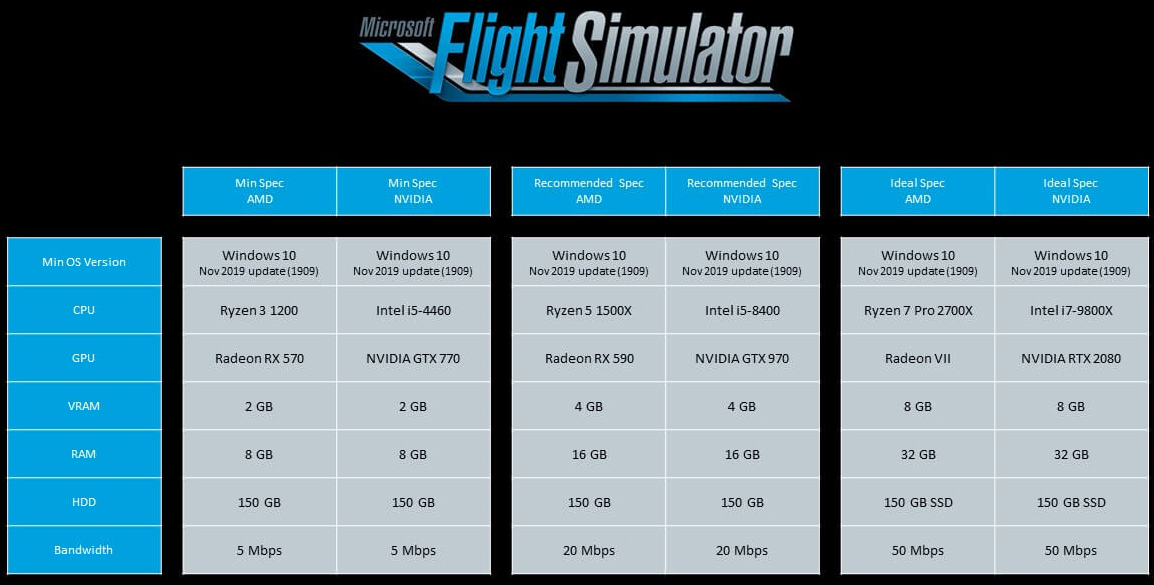

massimoxl ha scritto:Esiste anche la configurazione hardware MINIMA che riducendo la risoluzione della texture e vari effetti grafici... si fa girare ugualmente Flight Simulatore 2020, certo a discapito della qualità video e dei vari effetti che vanno settati al minimo...
Non fosse che su quel computer l'unica scheda che riusciresti ad installare per restare nei limiti di potenza è una 1650 super e costa sopra le £300 usata per via del mercato attuale. E questo risulta il problema principale per quello specifico gioco.

massimoxl ha scritto:Ovvio che leggo i post ma a volte si danno risposte discordanti, c'è chi mi consiglia di installare 32gb, c'è chi dice che andrebbero bene 16gb, c'è chi dice che non noterei alcuna differenza in termini di prestazioni...
Siamo persone diverse, con esperienza diversa e competenze diverse. I pareri sono discordanti per questo. La verifica è poi solo nella prova. La scelta finale è tua, se ti va poi ci fai sapere cosa hai scelto (e come ti sei trovato).
massimoxl ha scritto:E comunque faccio presente che la configurazione hardware che ho postato e quella CONSIGLIATA da Microsoft e da questa configurazione si può già ottenere il massimo da Flight Simulatore 2020.
https://www.microsoft.com/it-it/p/micro ... rementstab Al massimo la minima, la consigliata propiro no.
Questo argomento credo sia utile a tutti pertanto vi aggiorno e vi dico cosa ho trovato:
Quella che vedete allegata è la tabella dei requisiti che Microsoft ha dichiarato per Flight Simulator 2020
PREMESSA IMPORTANTE: io non pretendo di utilizzare tutte le qualità e gli effetti del game, quindi mi basterebbe già la configurazione minima, cioè quella che Microsoft garantisce per il corretto funzionamento del game
Vediamo in cosa il mio PC attualmente rientra nei requisiti minimi dichiarati:
(in verde gli elementi "PASS", in rosso gli elementi "NO PASS")
MIO COMPUTER ATTUALE
OS Version → Windows 10 Pro (ottobre 2020)
CPU → Intel i7 3770
GPU → Nvidia Geforce GT710 DDR3 64bit
VRAM → 2 GB
RAM → 8 GB
HDD → SDD 500 GB
BANDWIDTH → 70 Mbps
Da alcune risposte dette da qualcuno (che comunque ringrazio..) sembrava che il mio PC non fosse adatto all'utilizzo di Flight Simulator 2020, invece guardando le specifiche dei requisiti MINIMI richiesti da Microsoft...risulta che l'unico elemento da sostituire sia la scheda video
